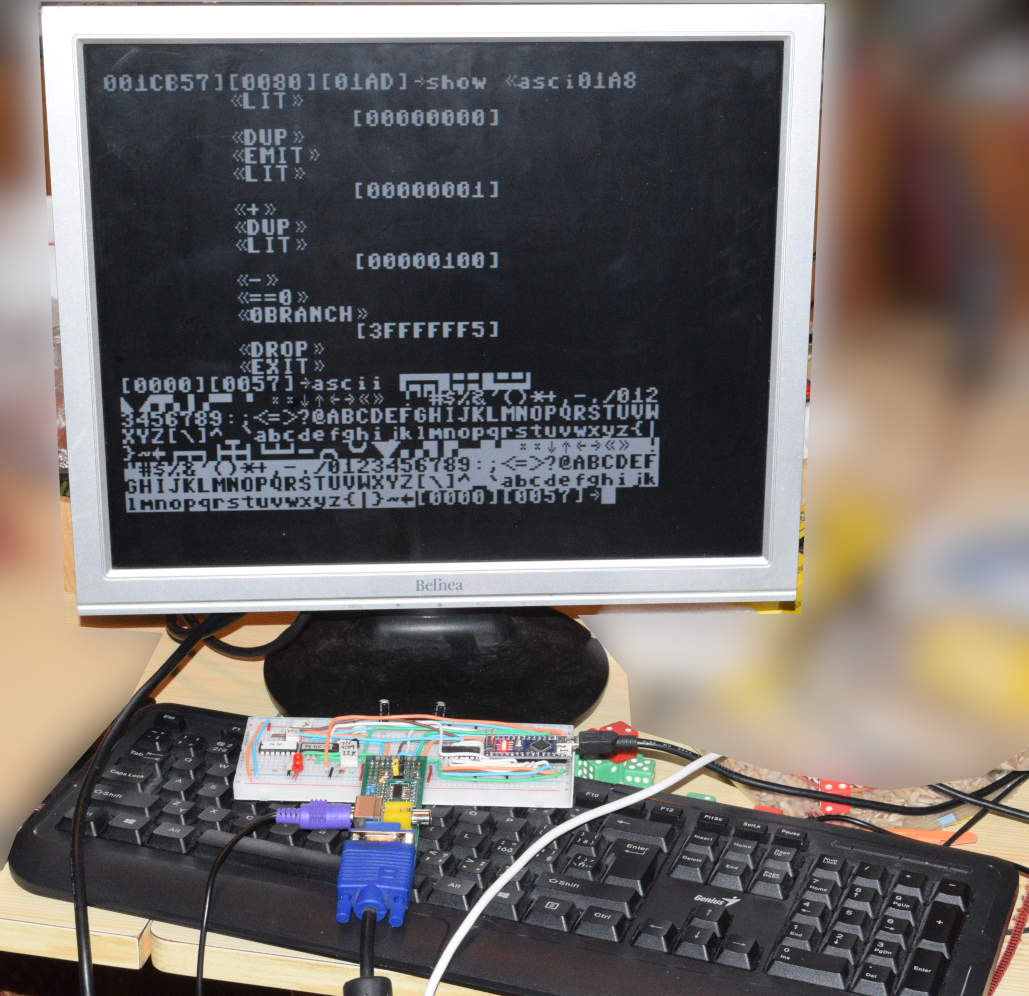

Ten počítač za cenu oběda, co jsem ukazoval na Make Faire už kromě honění hadů začíná dělat i věci opravdu zajímavé https://github.com/githubgilhad/NanoHomeFORTH
Teď na něm běží memxFORTH, co si píšu, má kolem stovky primitiv a 13 slov kompozitních (všechno ve FLASH) a nová slova už jdou zadávat přímo z klávesnice na obrazovku, debugovat a používat. (Už ten FORTH dost začínám debugovat v něm samém)
Tady jsem se rozhodl si vykreslit vestavěný font (před mezerou mám dvojité zavorky a šipečky), tak jsem si na to napsal slovo
: ascii 0 BEGIN DUP EMIT 1 + DUP 0x100 - ==0 UNTIL DROP ;
, prohlídnul si, jak se přeložilo
 ' ascii show
a rovnou i spustil. (Z předchozího ladění mi nahoře ještě běží ukazatele aktuální volné paměti a jejího minima, updatované při každém framu)
Monitor, klávesnice a počítač, co víc člověk potřebuje?
