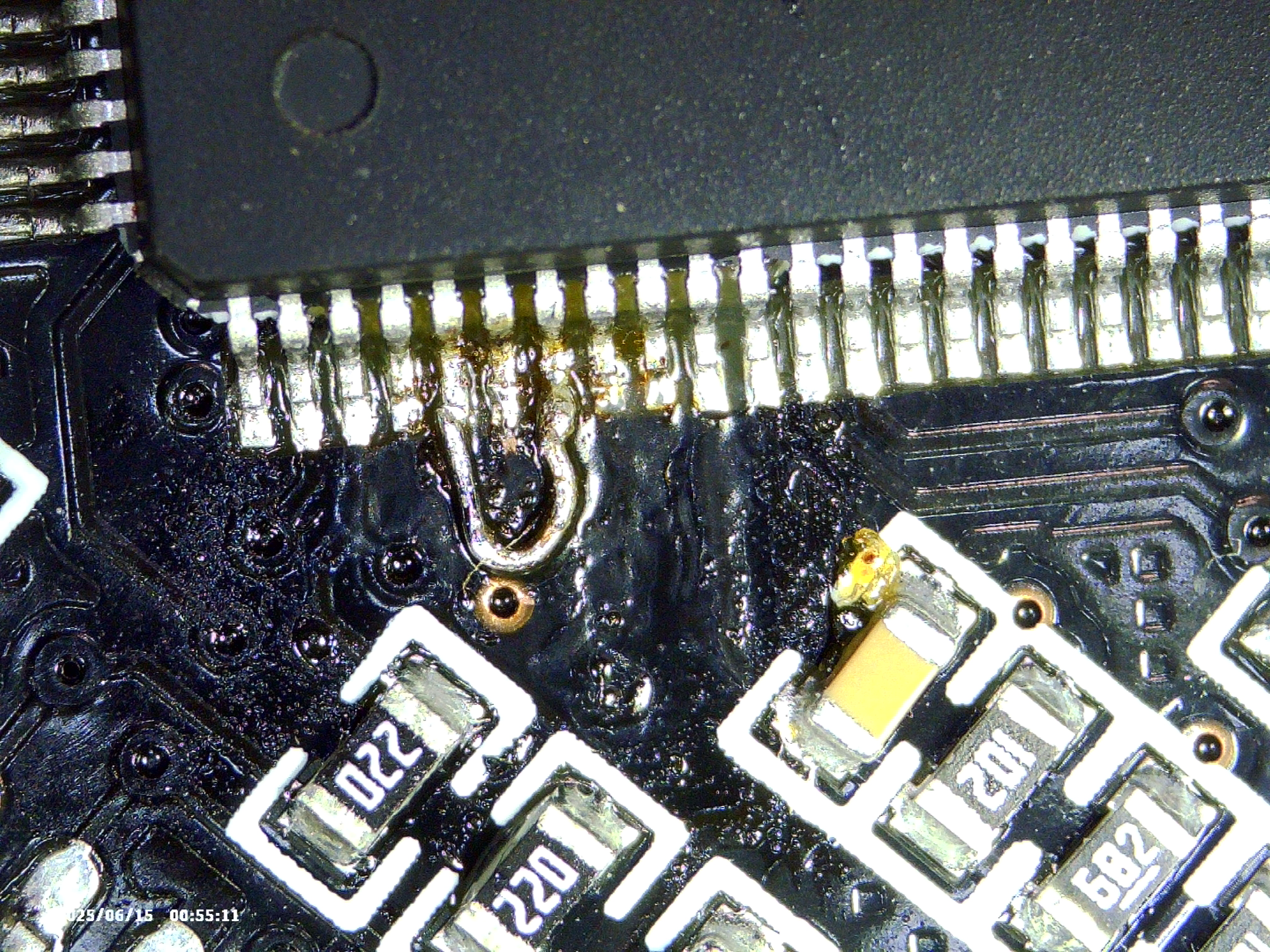

A s tím pájením pod mikroskopem jdou dělat i značné vylomeniny:
Potřeboval jsem si vytáhnout hodinový signál z Arduino Mega PRO - no, on tam není, ale když propojím dvě nožičky na procesoru, tak ho ven dostanu oklikou, to přece nemůže být až takový problém, vždyť je nedělí ani půl milimetru.
Hrál jsem si s tím asi půl hodiny a docela se mi to povedlo celkem hezky Obrázek
Ten oblouček má 0.4mm, spojuje ty dva piny a ten mezi nima elegantne míjí.
Spojuje sice hezky, ale blbé piny. Měl jsem to spojit o kousek vedle.

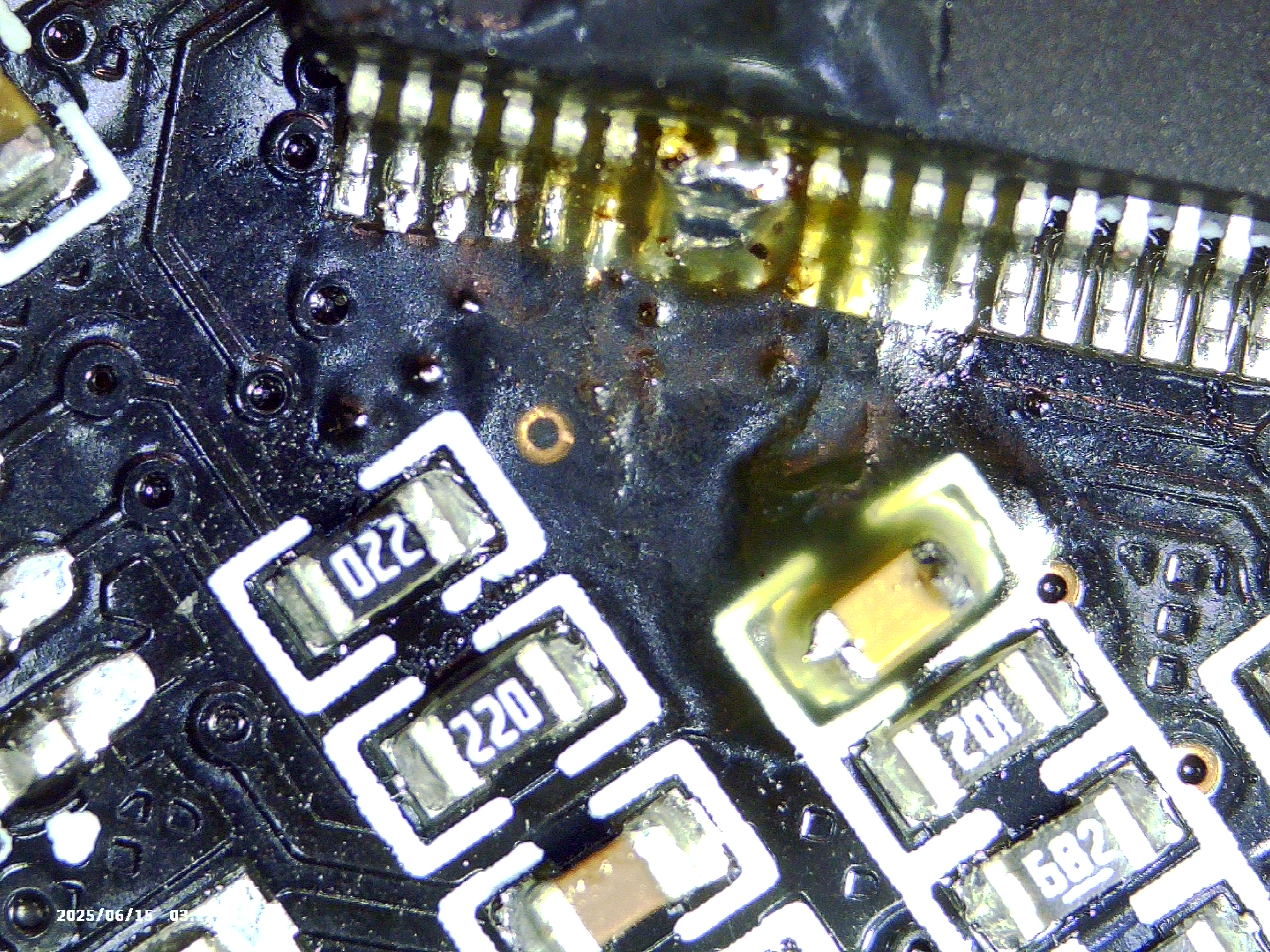

No nevadí, tak to oddělám a zkusím znovu (stejně jsem nechtěl jít spát). Oddělání se povedlo, ale znovu už míň - pájka zatekla mezi nožičky kam neměla a nechtělo se jí ven. No naštěstí vlastně teď zrovna tu nožičku mezi vlastně stejně nepotřebuju, tak to udělám jinak.
Sice to není tak hezké, ale zase to pro změnu funguje:

Pokud ti takhle zateče cín mezi nožičky, tak flux + odsávací knot (jde to i odsávačkou). Pokud nejde vytáhnout, přidej více olovnaté pájky + flux. Jo a chce to správný hrot ... to nejhrubší kopyto co najdeš ( ideálně pájet 3-4 nožičky najednou )
