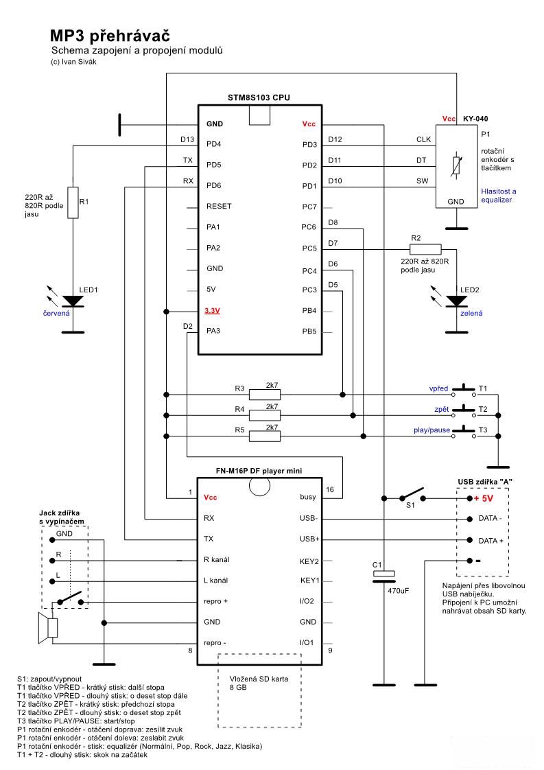

Zaujal mne malý, levný a přitom výkonný modul pro přehrávání souborů MP3 DFPlayer. Lze jej použít i samostatně, zde mi však vadí jeho ovládání. Krátký stisk tlačítka posune na další/předchozí soubor a dlouhý stisk zesílí/zeslabí hlasitost. Ovládání hlasitosti jinak, než "kolečkem" mi připadá neohrabané, nehledě k tomu, že se například snadno může stát, že místo zeslabení, se posunete o soubor zpět (nebo opačně) . Navíc je zde možnost ovládání rozšířit o další možnosti, viz schéma.
Proto jsem zvolil řízení MP3 modulu pomocí procesorové desky přes seriovou linku (UART). Použit Aruino UNO mi připadalo nadměrné, použil jsem jednodušší (a levnější) desku STM8.
Více na https://iisivak.szm.com/mp3tiny.htm
