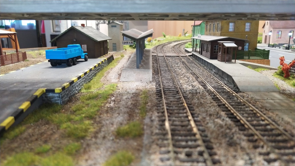

Výpis funguje dobře i celý program, komentáře určitě dopíšu . posílám fotku našeho snažení.
Re: Modelová železnice
Hezké kolejiště. Jak je to velké?
Fakt hezký. Mašinky byly vždycky moje "úchylka", ale na konec jsem skončil u programování
Paráda. Taky mám H0. Mám všechny loko s DCC a zvukem a to je paráda. Pevné kolejiště nemám, ale se synem si stavíme různé variabilní kolejiště na styrodurových panelech (bez krajinky) a pak to řídíme přes arduina (vyhýbky, návěsti, obsazení). Dobrá zábava, ale dost leze do peněz a hlavně toho času, co s tím člověk stráví ...
