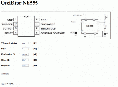

Vůbec ti to nechci nějak shazovat nebo kritizovat, ale nedalo by se to řešil nějakou obyčejnou NE555 za desetikorunu.
Když se k tomu nalepí kondík, dva odpory a ta zátěž na výstup, tak by to mělo zastat úplně stejnou funkci.
Navíc v tom neaktivním stavu to bude odebírat míň než těch 20mA, co si bere ATtiny85.
Nezkoušel jsem to - je to jen takový nápad.
Tady je jedna z mnoha internetových kalkulaček:
http://ok1ike.c-a-v.com/soubory/ne555.htm

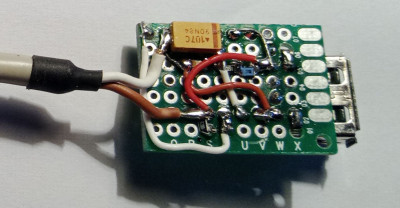

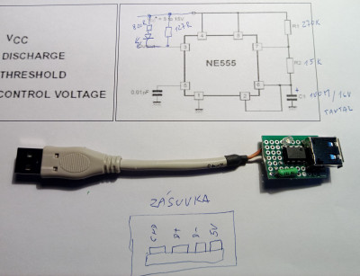

Já jsem dneska zkusil tu variantu s NE555 "splácat" na kousku univerzálního plošňáku a taky funguje.
Někdy se to opravdu může hodit.

Oceňuji přístup AstroMiK s NE555, který obvod reálně vyzkoušel. Přepočítal jsem parametry obvodu a fakt to přesně sedí: th=19,8 s a tl=1 s .
