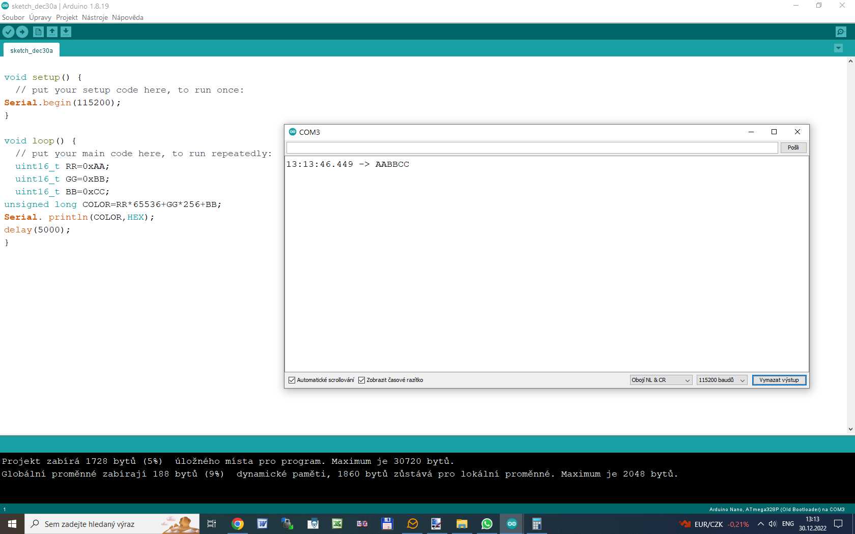

OJ KDE MÁM CHYBU?
Ty byte mám RR=0xAA GG=0xBB BB=0xCC
a výsledek je :
0xA9BBCC
a výsledek je :
0xA9BBCC

HA HEUREKA !
já to měl jako byte, to nefungovalo, pak jako int, to taky nefungovalo.
Díky za radu - s uint16_t to šlape asi se to nikdy nenaučím, co se k sobě hodí za formáty.
Tak hezkého Silvestra !

Já osobně cítím jako intuitivnější takovýto zápis
unsigned long COLOR=RR*0x10000+GG*0x100+BB;

Další způsob jak to tam naládovat je pomocí bitových posuvů
unsigned long COLOR = ((RR<<8)+GG<<8)+BB;

uint16_t je totéž jako unsigned integer
Je to jen zkrácený zápis. Nehledej v tom nic jiného.
Re: 3 byte to long
Není "uint16_t" málo, když se tam má nacpat 24-bitové číslo?
