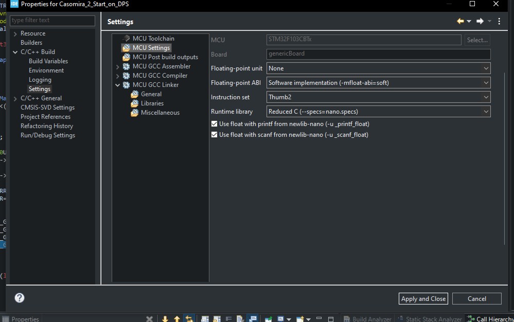

To co se posílá přes sériový port, je typ uint8_t (byte). Takže když chceš poslat číselnou hodnotu jako textové vyjádření, musíš jí nejdříve zkonvertovat na textový řetězec. Použij na to funkci sprintf() pro formátovaný výstup do textového řetězce. Taky je dobré si nastavit používání novějších knihoven. Nastaveni je v CubeIDE v Project--Properties a dál podle obrázku, ty dvě dole
