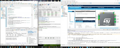

Výpis na sériový port
už to začínám chápat ale zabere mi to mnoho času :D díky

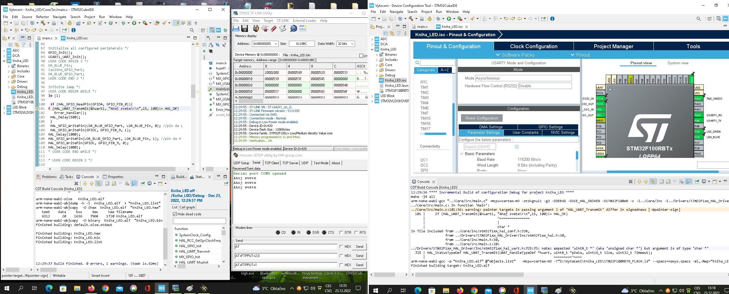

Kde d2l8m chyby
to se asi musí to číslo readValue konvertovat do řetězce ne ? já když zmáčknu USER tlačítko tak se vypíše "Ahoj svete" díky
