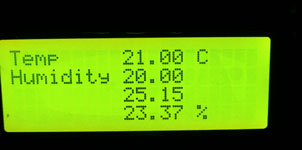

Zdravím všechny , mám takový dotaz, hraju si přenosem po nrf24, mám jeden reciver a 2 trasmiter, všechno vypadá dobře až ne jedno
když zobrazuji teploty na display tak jsou po každý jinde :-) , nemá s tím někdo zkušenost ? zkoušel jsem i před zobrazení uložit do jiné proměnné, ale vždy po třeba 5 min se mě to rozhodí , pokud tam dám delay(1000) tak se mě ukazují data z jednoho čidla a druhého čidla střídavě nahoře dole .
přikládám kod na zobrazení
správně je obrázek :
potom se to přehodí takto
kde temperature je jedno UNO s DHT11 a teplota je druhé UNO s DS1820 , proměnná 25.15 je jen tak zadaná na tvrdo ...

Jo to jsem řešil.
Je třeba otestovat z které "pipe" se čte.
Jenom část kódu:

roman_rja
Příspěvky: 13
Registrován: 23 led 2018, 14:04
Re: Zobrazení proměnných na LCD I2C 20x4
Příspěvek od roman_rja » 31 led 2018, 12:42
jéé, děkuji

  radio.stopListening();
void loop(void)
  float h = dht.readHumidity();
  float t = dht.readTemperature();
  kuchyn[0]=t+2;
  kuchyn[1]=h+18;
  Serial.println("Teplota a vlhkost: ");
  Serial.println(kuchyn[0]);
  Serial.println(kuchyn[1]);
  radio.write(&kuchyn, sizeof(kuchyn));
  radio.write(&kuchyn, sizeof(kuchyn));// Nevim proc ale kdyz se to poslalo 2x po sobe tak to funguje lepe
  delay(1000);

Pokud to nebude fungovat zkusím to zítra nahrát do mých arduin.

bezi to chvilku a vypadá to dobře, díky, zítra si to zkouknu ještě podrobněji
