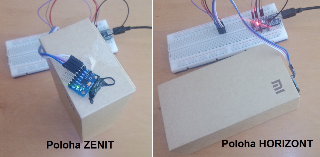

1) Na nějakou krabičku nalepit modul se senzorem tak, aby nápis na čipu směřoval "tak nějak" vzhůru a krabičkou
se dalo otáčet tak, aby hlavní pohyb byl kolem osy Y.
POZOR! Různé moduly mohou mít tu osu Y jinak orientovanou (fotografie níže)
Umístění modulu nemusí být vůbec přesné (+/- 10 stupňů nehraje žádnou roli).
Právě kvůli tomu se dělá ta kalibrace, aby se modul nemusel umisťovat přesně vůči osám krabičky.

Nastav cidlo horizontalne (napis na senzoru smeruje vzhuru)
Otoc cidlo kolem osy Y do svisle polohy (napis na senzoru miri do boku)
