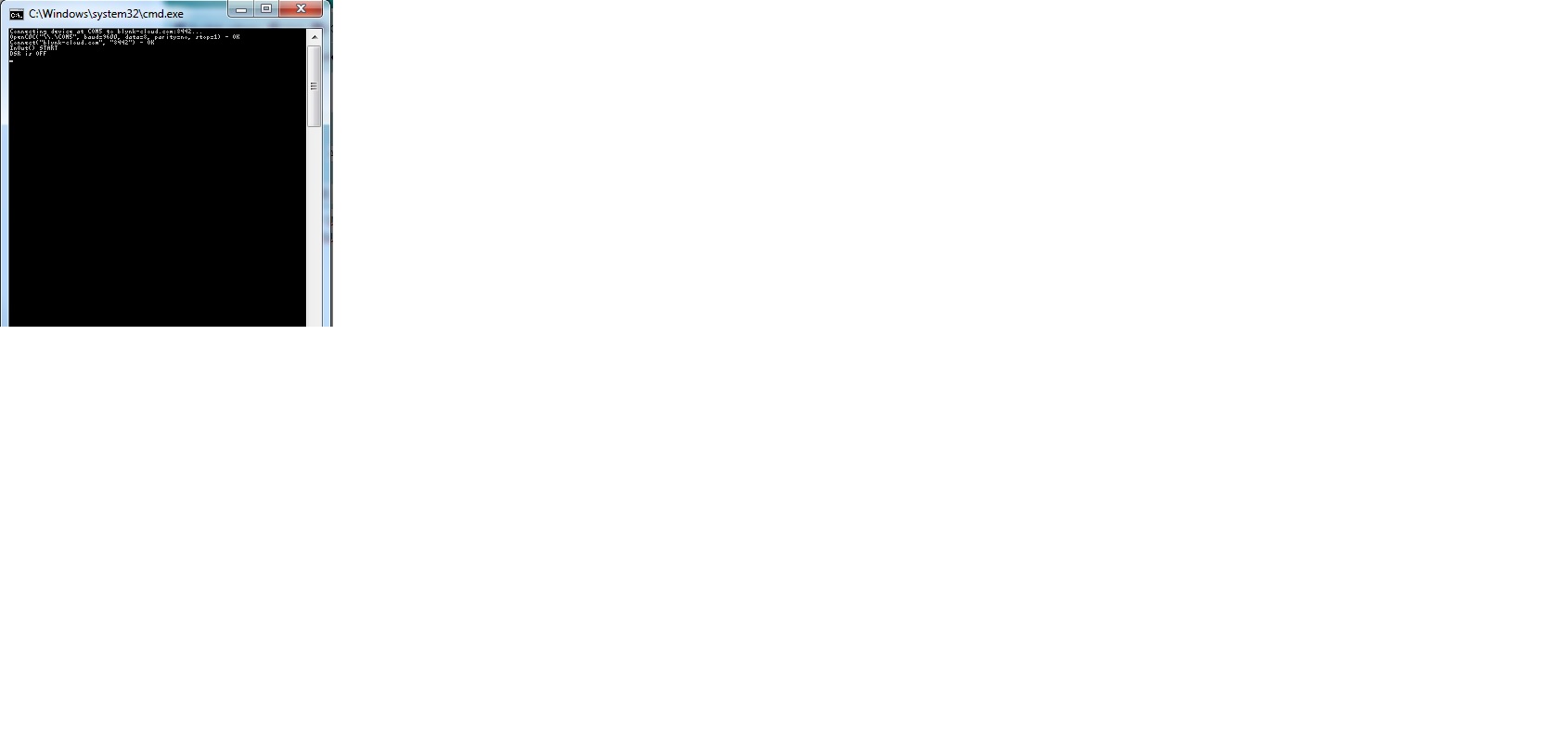

Ahoj bastliri. Uz nekolik dni se trapim se zobrazenim teploty a vlhkosti na Blynk. Pouzivam stary Blink, protoze novy se mi vubec nedari rozebehnout. Ten stary alespon castecne komunikuje, jen ne jak bych si predstavoval. Mam pripojenou 16CH rele board a relatka mi pres Blynk ovladat jde, ale hodnoty z DHT 22 na grafu nebo na Gauge nevidim. Bastlim relativne chvilku a kdyz napisu program jen pro DHT22 bez blinku, tak v serial monitoru normalne ukazuje hodnoty. Prilozim kod, jestli vas nekoho nenapadne, kde by mohl byt problem. Me napadaji 2 veci: Bud problem s timto kusem kodu, protoze nevim, jak zapojit TX a Rx
SoftwareSerial DebugSerial(10, 11); // RX, TX
a jestli tam ten kus kodu vubec ma byt (jestli to na Mega nema byt jinak) a kdyz, tak jestli je to nutne na desce nejak zapojovat. Druha vec, co jsem se docetl, je ze by mohl byt problem se Simpletimerem. A nebo nejpravdepodobnejsi moznost, ze jsem nouma a proste ten kod neumim napsat tak, aby to komunikovalo. Ispiroval jsem se touhle strankou,
http://www.infotrend.cz/home/blynk-aneb ... -tutorial/
i kdyz navodu je vsude plno a stejne to nemuzu rozchodit. Kod jsem trosku osekal jen na cidlo na teplotu, protoze jsem zkousel mnoho variant a kdyz bude fungovat teplota, tak potom rozchodim i vlhkost, ale ja asi nerozchodim ani jedno :) Budu rad za jakoukoliv radu.
