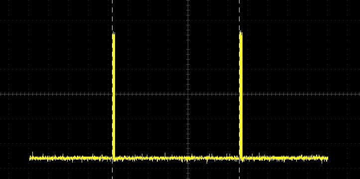

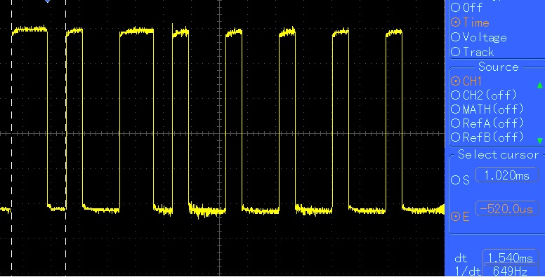

Jak načíst obecná sériová data ze snímače polohy?
Mám snímače, které generují co 500ms data o poloze v rozsahu 0-15.
Datagram tvoří vždy osm pulzů (bitů) o délce 1ms s mezerou 0,5ms.
Celkový rámec je fixní, vždy 11,5ms
První čtyři "bity" jsou vždy stejné:
0101 a další čtyři označují polohu čidla 0000 až 1111
Viz obrázky.
První - Perioda - opakování dat 500ms
Druhý - Bity ukazuje celý datagram, přičem změřená délka periody, tj. bitu včetně mezery je cca 1,54ms.
Jak jednoduše dekódovat? Jsem začátečník a moc by mi pomohlo alespoň nasměrování :-)

tušil bych z křišťálové koule, že ta sekvence 1010 nebo 0101 bude sloužit k synchronizaci ... budeš si muset zmeřit délku těch obdelníků, dle toho si sesynchronizovat přijímač ... ale fakt střílím od boku

Možná by se dala použít funkce pulseIn() pro měření šířky pulzu.
Musela by se ale nějak vyřešit synchronizace na první impulz po té dlouhé pauze.

Ano, první 4 bity (znaky) jsou s největší pravděpodobností synchronizační, nikdy se neměmí a jsou vždy na začátku každé sekvence a další čtyři bity jsou polohové po 25 st. Jejich význam znám - tabulku jsem si udělal dekódováním z obrazu na osciloskopu aa známé polohy čidla. Nic proto nepotřebuji dekódovat, pouze nakopnout jak načíst tato sériová data, která přijdou co 1/2 sekundy na nějaký pin Arduina. Nic víc.
Vím, že musím použít přerušení, ale co dále?
Délka dlouhého pulzu je 1ms HIGH, mezera 0,5ms LOW
Krátký pulz má délku 0,5ms HIGH+0,5ms LOW a opět mezera 0,5ms LOW.
Délka jednoho znaku (1ms) včetně mezery (0,5ms) je konstantní, vždy 1,5ms
Délka celeho datagramu je vždy 11,5ms
Doba opakování datagramu je 500ms
Tj. potřebuji načíst vždy 4 bity za synchronizačními 1010 (nebo 0101). Klidně může být výstupem Byte, ve kterém bude horní nibble vždy 0xA nebo 0x5 a spodní je hodnota polohy. Nepotřebuji znát více.
Nic více. Pouze to neumím naprogramovat, změřit ano :-(
