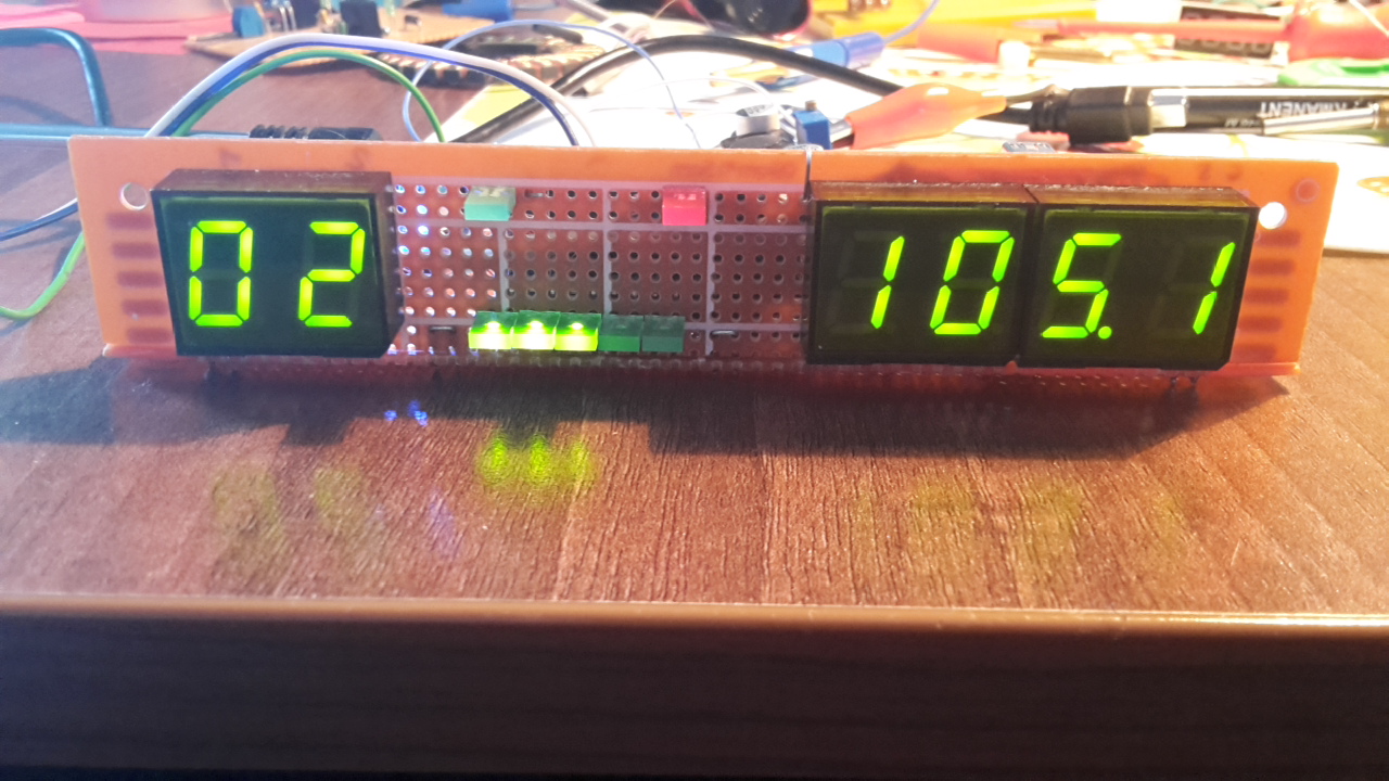

tak mám hotovo. Nakonec jsem jako nejlevnější a nejméně náročnou variantu použil
variantu malého displeje s TM1637 a rozšířil o další dva řády.
Funguje to dobře, jen pozor při použití knihovny pro 6 displejů se prohází pořad,í asi podle
desky se kterou se tato varianta prodává.

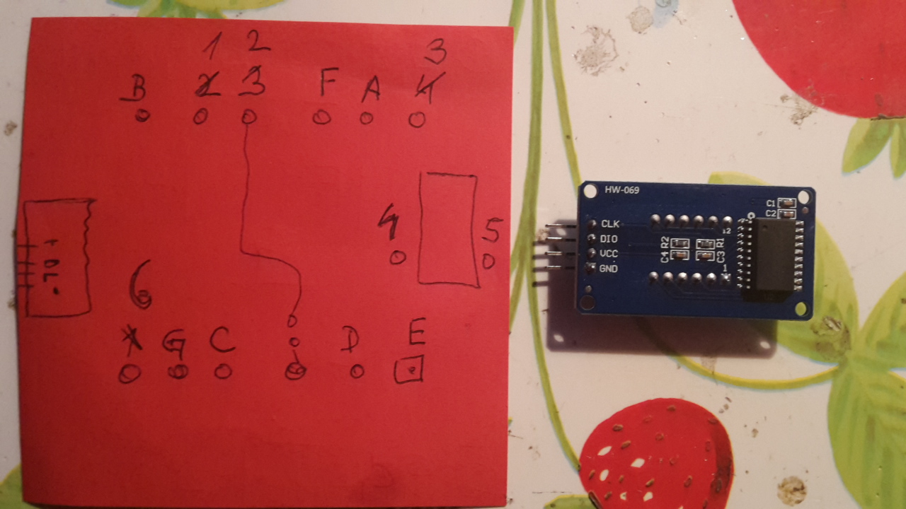

Podělím se s Vámi o něco dle mě užitečnějšího a to o zapojení desky s displayem v hodnotě asi 30 Kč.
Původní display vyletujeme a zapojení je na přiloženém obrázku. Škrtnuté čísla společných Anod jsou pro variantu 4 displayů.
