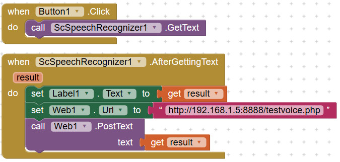

Tak jsem si chvilku hral přes MIT App Inventor.
https://www.learn2code.cz/kurzy/mit-app-inventor
Funkční poskladaný za pul hodky a umi česky :mrgreen:
A test přes PHP
<?php
$data = file_get_contents('php://input');
file_put_contents('./shm/testvoice', $data);
