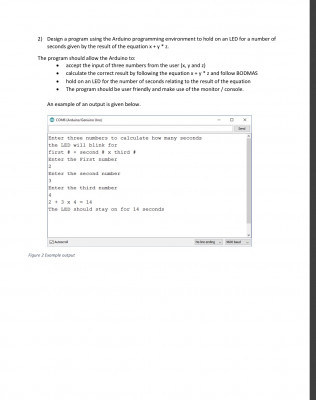

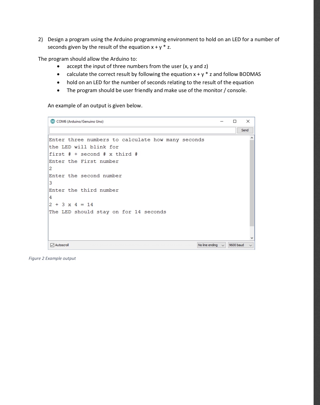

Zdravím, prosím nenašel by se tu nekdo kdo by mi udělal kód pro tento priklad?

Děkuji zaradu ale potřebuji pomoct od začátku. Nikdy jsem ten program neviděl. Opravdu bych byl rad zajakoukoliv radu. Vím ze na začátku musím napsat asi tu rovnici ale přesně nevím jak nikde jsem to nenašel.
