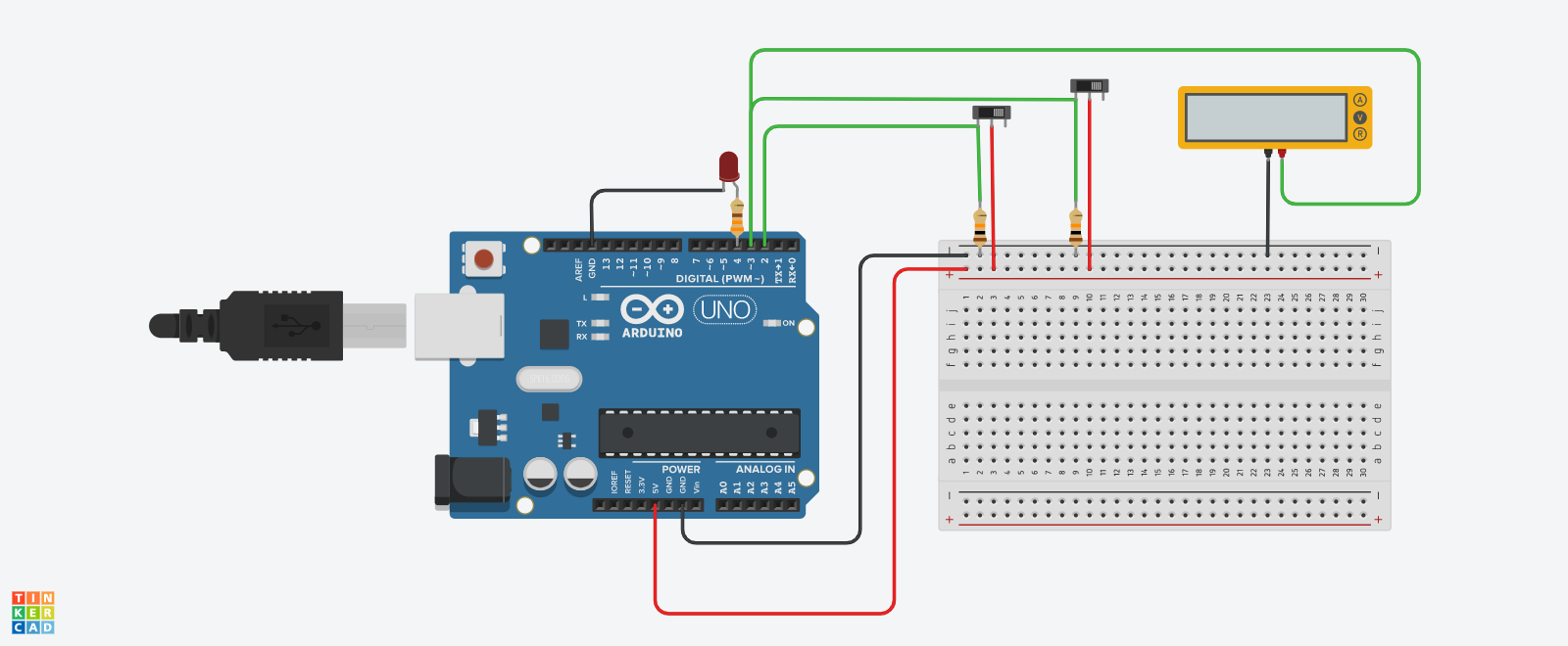

Všechno jsem znovu zapojil a překontroloval, navíc jsem to hodil pro jistotu ještě do simulátoru, ale bez úspěchu. Pořád to funguje pouze s jednou podmínkou (reakce na jedno tlačítko), jakmile program upravím (tak jako je v simulátoru) a dám složenou podmínku (reakce na dvě tlačítka) tak to přestane fungovat správně.
Tady simulátor:
https://www.tinkercad.com/things/aYl9Rt ... neP1ow3P_8
Tady zapojení:
![Obrázek]()
Program by mi takto vyhovoval, kdyby to fungovalo jako s delay. (sepnutí relé pouze po rozepnutí tlačítka koncáku a současného sepnutí tlačítka fotobuňky) Nyní se to chová tak, že i jen při rozepnutí/sepnutí jednoho z tlačítek se rozsvítí LEDka v simulátoru.
Jinak by to mělo fungovat tak, že když se setmí (fotobuňka bude HIGH) a budou náhodou otevřená vrata (koncák bude LOW) tak by měl program nějakou dobu počkat (např. 5s) a potom dát impuls relé pohonu vrat.
V reálu má fotobuňka HIGH při tmě a koncák HIGH při sepnutí.

Tady zapojení:

Já ti rozumím, takto by to mělo být správně:
ale problém je, že to funguje jenom v tomto kódu s delay. Když nahraju kód s millis tak se z nějakého důvodu přehodí logika obráceně, proto tam mám fotobuňka LOW a koncák HIGH. Ale to by mi ani nevadilo, horší je, že se to chová celkově nějak divně. Prostě nefunguje složená podmínka, ale reaguje to na kteroukoli z nich.

To protože ta složená podmínka správně nemá spouštět onu akci, ale má říct programu, že akce má začít a zároveň si poznamenat, že akce ještě neskončila (edit : vlastně by mělo stačit vědět, že akce běží, pokud běží, tak ještě neskončila), aby ji při dalším průbehu loopem nespustil znovu (protože furt bude tma a ještě to nebude zavřené - přesně tady je zakopaný pes) a ještě si musíš poznamenat čas, kdy došlo ke zjištění, že má začít akce.
Samotná akce se spustí na základě podmínky že je třeba konat akci a zároveň už je k tomu čas.
O ukončení akce se postará podmínka, že je potřeba konat akci, ale branka už je zavřená.
edit2 :
Samotná akce pak při spuštění zkontroluje jestli už uběhl čas akce +1s ... pokud ne, sepne relé, pokud ano rozepne relé
Pokud to pak někdo v noci otevře, tak mu to ten program zase za 5s zavře.
edit2 :
