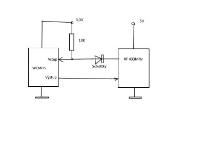

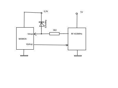

Záleží na logických úrovních výstupu toho RF. Dá se čekat, že půjdou k 5V a dřív nebo později WEMOS odejde. Už jsem něco podobného zažil. Doporučuji vstupy, do kterých půjdou z RF data či cokoliv jiného ošetřit rezistorem a Schottky diodou.
Nebo takhle
