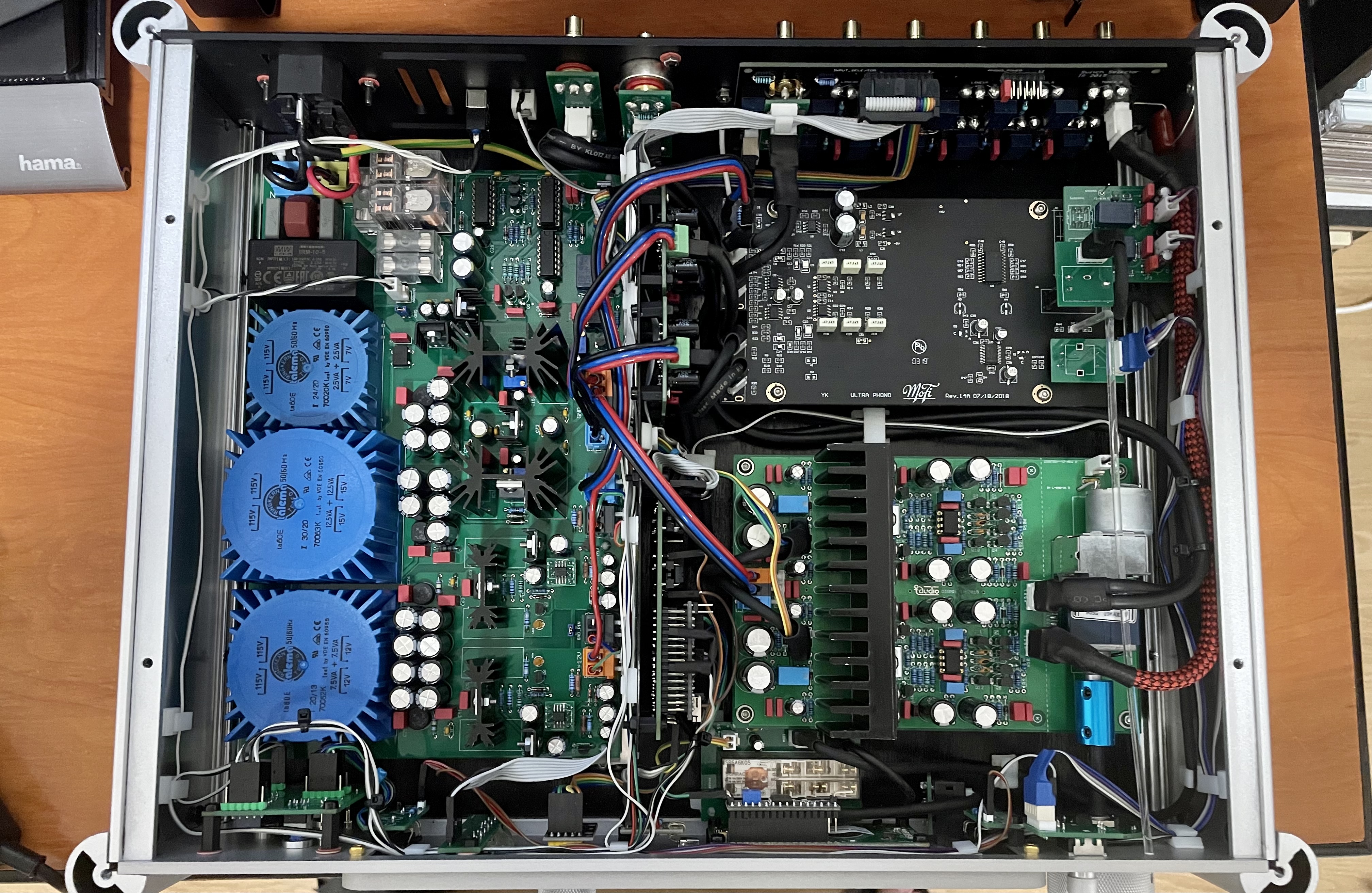

Skusal som uzemnit enkoder so zbytkom skrine, ziadna zmena. Odpojil som aj PEN vodic tiez nic. S jednym enkoderom to vsak funguje skoro bez chyby...
https://www.tme.eu/sk/details/ec11b1524 ... dery/alps/
premyslam ci nie je vhodne kupit poriadny enkoder https://www.tme.eu/sk/details/ena1j-b28 ... ry/bourns/
upravit na to krokovanie a nekaslat sa s 2€ nepodarkami.
skusim este presunut arduino, uvidim.

nerozumiem tomu, lebo aj ten povodny fungoval...neviem ci som pri upinani nevyhol bezca...teraz aj mimo skrine skakal ako mu prislo...

pokud máš napájení s galvanickým oddělením, zkus nejdříve spojit GND zdroje arduina se skříní zesilovače. Tím se vyrovnají potenciály zdrojů a omezí průsak rušení. Pokud to nepomůže, dej vědět a může se zkusit ošetření pulsů od enkodéru.

presunul som to cele dalej od zdroja , vymenil kable za tienene na enkoder a vyzera, ze to tak neblbne. zo 60 krokov dve rozhodi, ale to uz ratam moze sposobovat aj enkoder.
to zemnenie GND so skrinkou som mal, ale nic to nepomohlo...tak ci tak mam v plane skladat novy zdroj a musim navrhnut 4 oddelene pre preamp, phono preamp, relatka na vstupy vystupy audio signalu a arduino.
program este dopisujem postupne a cudujem sa, ze enkoder mi najviac blbne, ked povazujem za zlozitejsi IR program. potrebujem este power down a power save rezim a potom pride doladovanie nezrovnalosti. sem tam mi totiz zacykli IR kod arduino a nedokaze ho resetnut watchdog, to tiez ratam musim prepojit. no mam dve knihy a studujem ked mam cas.

Trosku neskoro reagujem, ale nie je vela casu...po presunuti arduina a skrateni kablov k ir a enkoderu uz neevidujem ziadne chyby. Funguje vsetko bez chyby

Powerdown po 5 sekundach od prikazu, prebudenie na ir alebo enkoder je okamzite…ziadne rusenie.
