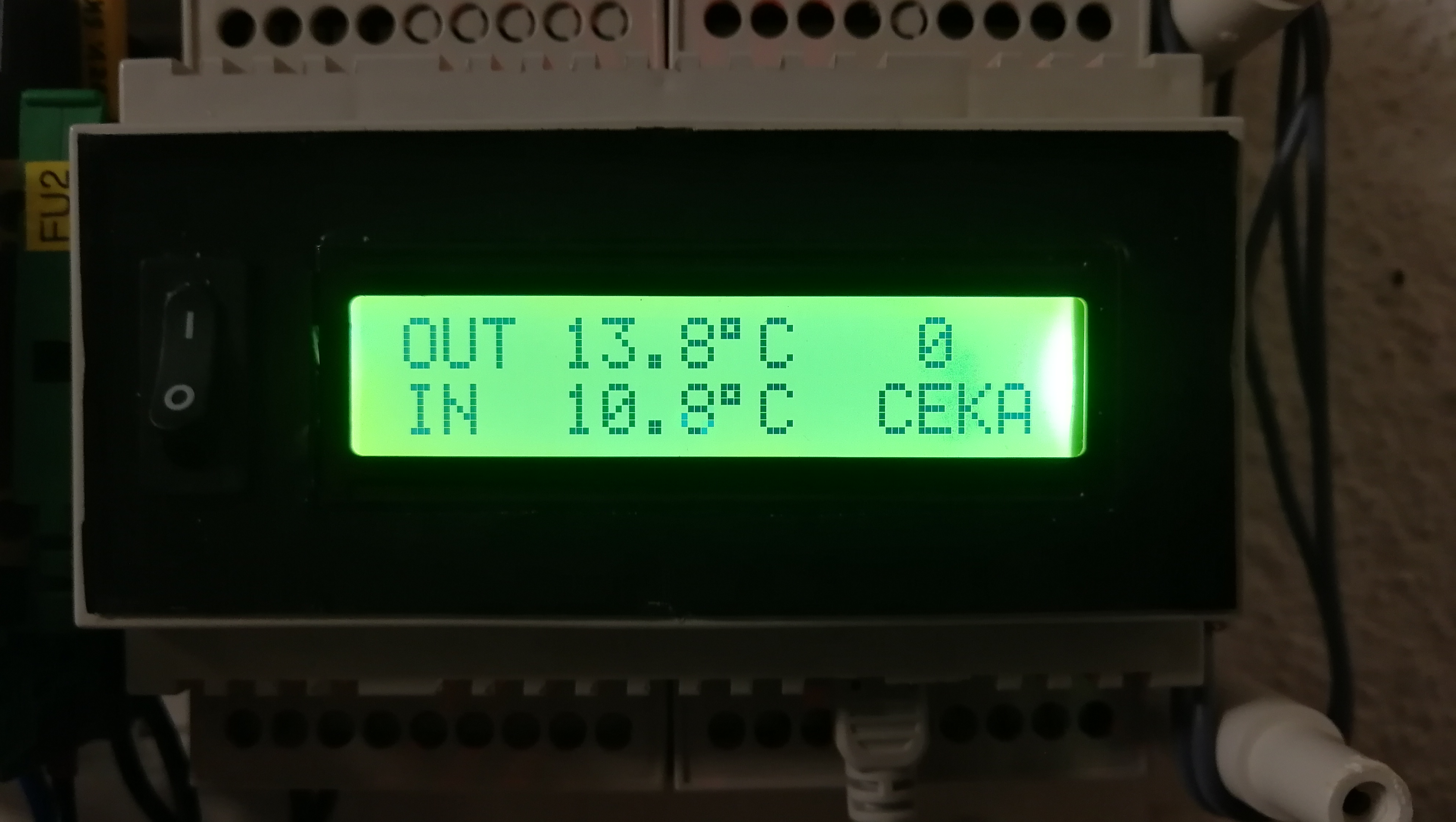

Zkusil jsem tip od OndraN i Cenda608. Oba fungovali, super. Od Konyho mi řvala kontrola kompilace:
exit status 1
'senzoryDS' was not declared in this scope
Každopádně díky za pomoc. v příloze výsledek. Změnil jsem ještě ve void setup
sensor1.setResolution(10);
z 10 na 12, aby zaokrouhloval správně Teď je to supr :D
výsledek

Re: zobrazení teploty na LCD s přesností na desetiny °C
Příspěvek od pavel1tu » 11 dub 2021, 17:24
A neposune se ti to, když bude teplota pod 10st.C ?
Příspěvek od nosac » 11 dub 2021, 17:36
pavel1tu píše:
11 dub 2021, 17:24
Na to myslím. Píšu z mobilu tak to teď nevidim, ale mam ve druhém řádku nastavenou pozici pro kurzor před vypsanim stavu, ceka, jede, stop, je to na konci mého kódu.
