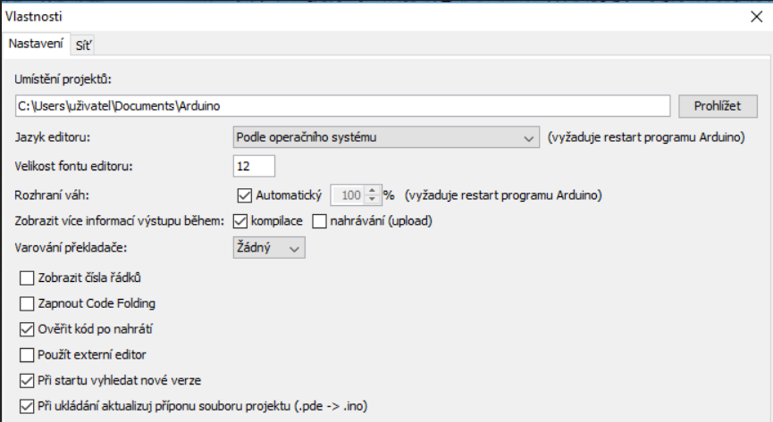

otevřeš IDE > soubor > vlastnosti > karta nastavení > umístění projektů > a tam je budeš mít nebo si zvolíš jinou cestu

Buď dělám něco špatně, nebo se to projeví až po restartu Windows. Ten teď udělat nemůžu, ale samotný restart IDE nepomohl.

já kvůli tomuto používám ZIP verzi IDE, bez instalace.
Tam je možnost knihovny kopírovat přímo tam kde si IDE rozbalíš.
Nebo si můžeš v nastavení IDE nastavit cestu k projektům (já používám d:/data/Arduino)
a tam pak můžeš mít jak projekty tak svoje knihovny v adresáři "libraries"

Mám nastavenou cestu E:\_Z A L O H A\__Elektro_\_ARDUINO\_LIB a stejně to tam neleze. Ani po restartu win.

Ne, to je špatně
ten adresář je pak na projekty
každý projekt má svůj podardesář (vytvoří si jej sám)
knihovny musíš mít v adresáři "libraries"
takže nastavíš "E:\_Z A L O H A\__Elektro_\_ARDUINO"
a knihovny nahraješ do "E:\_Z A L O H A\__Elektro_\_ARDUINO\libraries"
už je to jasné ?

Mě je to jasné, ale počítači ne. Je to nastavené jak píšeš, ale když kliknu přidat zip knihovnu, jsem tam, kde jsem byl na začátku.
