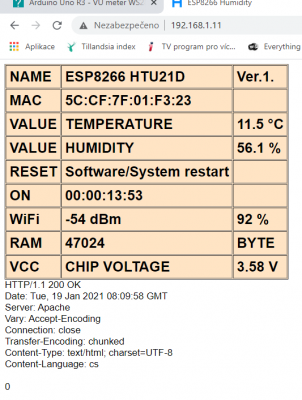

To máš pravdu, na druhé straně je tam pevná URL a když to z ní vrátí 200 OK, tak se dá očekávat, že zaslané parametry došly kam měly. Vrací to text, který je pod tabulkou. To mám pro testování. Patří tam i ta nula, to je nějaký parametr, po jeho významu jsem zatím nepátral. Teď řeším problém, že jednou za čas se odezva serveru prodlouží z cca 100ms na téměř přesných 5s. Zjišťuju jak trvají jednotlivé bloky, ale z millis() jsem musel přejít na micros() protože ten procesor je docela rychlej. Nenašel jsem žádné prodlevy v algoritmech tak hledám problém všude možně. Našel jsem si funkci server.setNoDelay(true);, ale zatím mi ji kompiler nebere. Musím zjistit proč. Má to být v podstatě dektivace algoritmu, který pozdržuje krátké datové segment pro omezení provozu na netu. Fakt je ten, že některé informace je těžko vydolovat z té haldy balastu.
