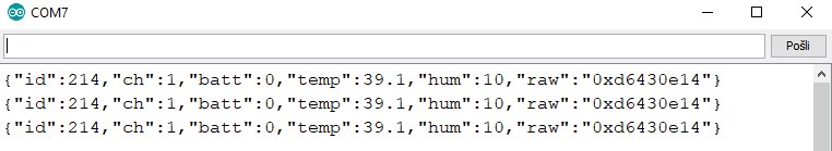

Tak 11.11 zakoupeno Digoo DG-R8S 433MHz za 107 kč
https://www.banggood.com/cs/Digoo-DG-R8 ... 51175.html
Použita tato knihovna https://github.com/dgomes/homeGW

Příspěvek od jankop » 15 pro 2020, 12:13
Zajímavý tip. Mám u MS jakési venkovní čidlo teplota/vlhkost už řadu let. Je chráněno před deštěm a tak funguje. Kdysi jsem se pokoušel jeho signál zpracovat. Dokázal jsem ho přijmout, ale to dekódování mi jaksi nešlo. Pak jsem to pustil. Ovšem tady je to komplet naservírováno. Jen ty vypisované hodnoty na obrázku jsou dost divné.
