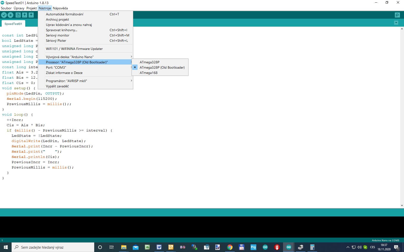

Po dlhom skusani a lietani po forach som sa dostal k info, ze Nano 3 cinske kopie Nano obsahuju bug vo watchdog, potrebuju prehrat bootloader. nech skusam cokolvek nedari sa mi vobec nahrat do toho novy bootloader. Skusal som aj cez arduino Uno, kde mi krasne funguje proglram aj s watchdogom...

https://www.instructables.com/How-To-Bu ... mments=all zkoušel jsi to podle toho ? ... dole si lidi taky stěžujou že not responding, dělá to prej CH340g převodník, který potřebuje jinačí driver. Hodně lidem se to tam ale povedlo.

Je to typická situace u ARDUINO NANO.
Mělo by stačit nastavit správný bootloader v Arduino IDE

uz sa mi to podarilo ...ma doma 4 Nano ani na jednom nefunguje watchdog...stale sa to zacykli a pomoze jedine restart napajania a zase o 8 sekund a tak to ide dookola. na UNO to ide bez problemov...to je ako zly sen. asi sa vykaslem na watchdog...

Hotovo...nahodil som , ze to nie je NANO ale UNO, prehodil program + bootloader na UNO a nahral ako UNO aj program a vsetko fugnuje...aj watchdog...dakujem.
