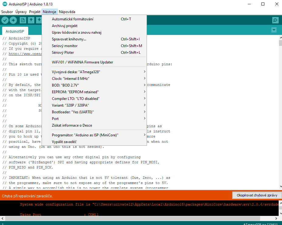

ale já mam nastaveno interní krystal při tom vypalování zavaděče viz foto

Re: samostatný čip ATMega328P
a zbytek podle toho screenu jak mam??

Já jsem si všiml, že máš USBasp, přes něj přes piny ISP - , jde nahrát. Pak je programátor USBasp a kdyby to nefungovalo, tak ještě USBasp slow. Samotný USBasp se neukazuje, jen se přes něj nahrává kod "nahrát přes programátor", ale musíš nahrát zavaděč, "vypálit zavaděč". Za předpokladu, že jsi dobře nahrál ovladač.
