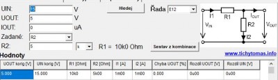

Pro měření napětí řekněme do 20V musí být odpory v poměru 1:3. Tedy je možné použít rezistory např. 5k a 15k. Napětí na analogový vstup měřit na 5k rezistoru.
Napětí na rezistorech se pak vypočítá
I=U/R (U = napájecí napětí děliče, R = součet obou rezistorů)
U = R*I (U = napětí na vstupu do arduina, R = hodnota rezistoru)
Při použití rezistoru 5 a 15 kOhm a napětí 12 V by bylo na analogovém stupu Umeas = 5000 * (12 / 20000) = 3 V.
To odpovídá hodnotě na analogovému vstupu (AnalogRead) 1023/Umax*Umeas = 1023/5*3 = 613.
Počítám s nezatíženým děličem. Při požadavku na větší přesnost by se musel zohlednit proudový odběr vstupu Arduina, použít lepší referenci.. Celkově by pak bylo lepší použít externí analogový převodník. Ale na přibližné změření úrovně baterie je tohle dostačující.

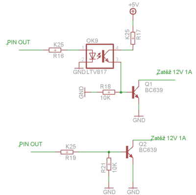

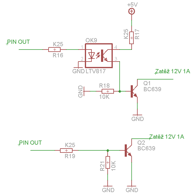

Takže je to jasné, dělič. Použiji poměr 1:3 a myslím že to bude dobré. Ještě řeším otázku výstupu jestli by to šlo zkonzultovat. Optočlen a tranzistor nebo jen tranzistor tam mám strach abych při náhodném zkratu neodpálil desku. A jaký tranzistor použit 2A a 12V s minimálním úbytkem napětí? (BC639 je blbost). Mohu poprosit o kontrolu přílohy? Děkuji za pomoc.

Myslím, že oddělení optočlenem je zbytečný. Stejně je zdroj a Arduino galvanicky spojeno. Stačí být aspoň normálně opatrný a nespojovat dráty jak to přijde pod ruku...
Použil bych variantu č. 2. Jako tranzistor by šel použít běžný darlington TIP120. Do báze (R19) vložit rezistor 2k2 a 10k proti zemi (R21). Neměl by s tím být problém. A nebo použít relé (Číňan prodává hromadu různých desek s relátkem).

Já mám jen strach ať náhodou neodpálím tu desku. Možnost "lehkého" zkratu přes vodu tu bohužel je ať budu opatrný jak chci. Tranzistor už mám aplikovaný, bude mně spínat 12V led pásky z 12V zdroje, proto potřebuji co nejmenší úbytek napětí. Moc děkuji za pomoc.
