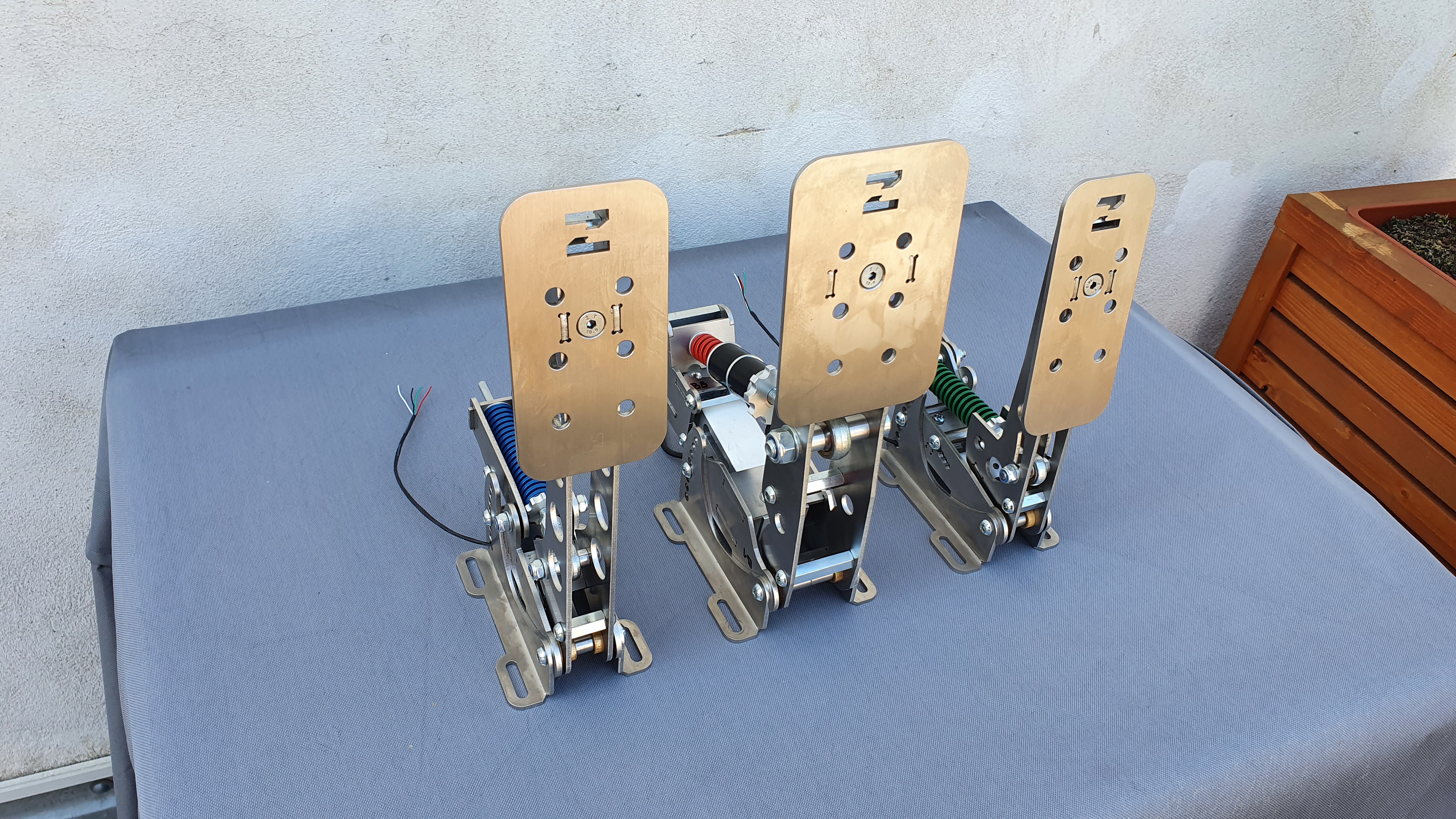

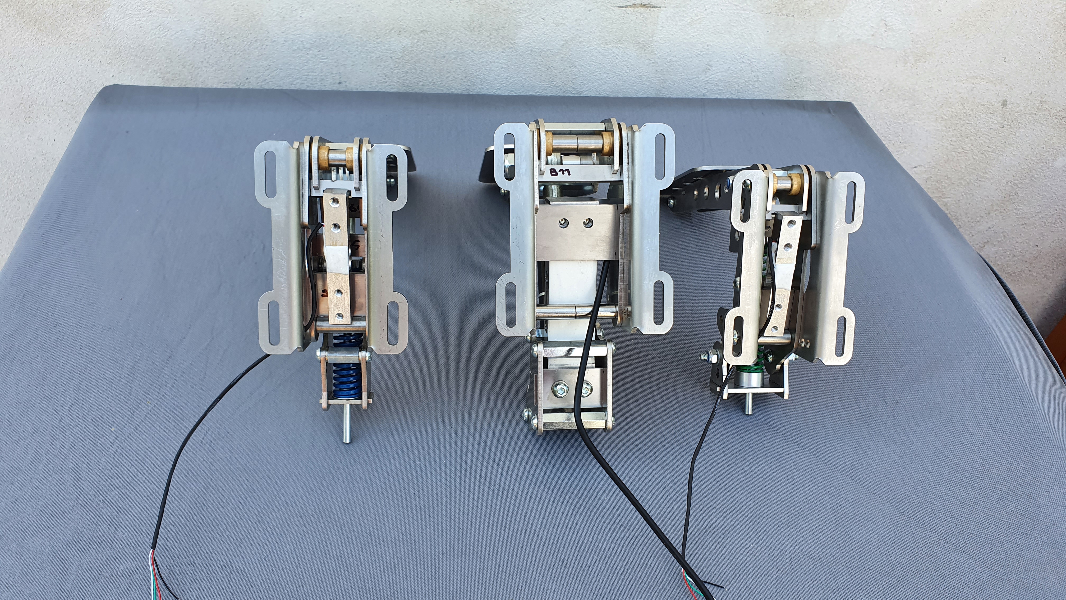

Pro představu posílám pár fotek sestavených pedálů.
