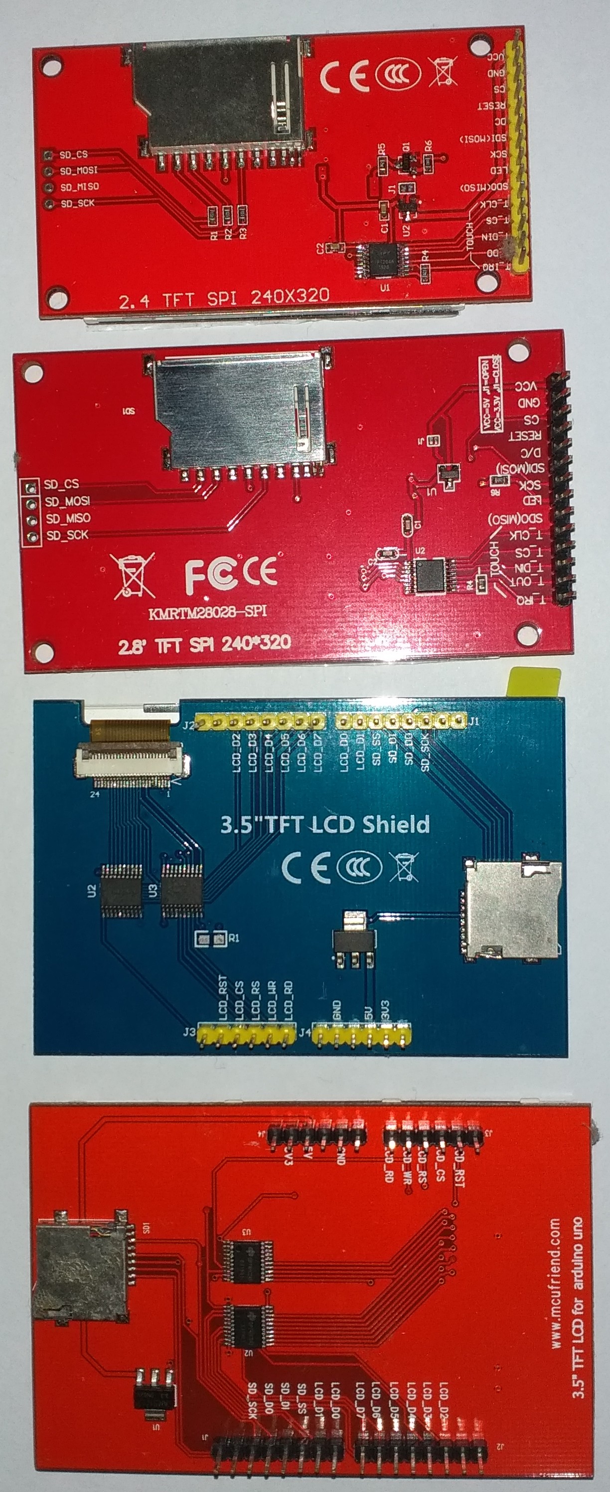

Zdravím.
Jsem dostal a vypadaji uplně nove, ještě je na nich nalepene folie.
Nema někdo?
Uvitam jakekoliv info jak nějaký zprovoznit.
Děkují

Ten první displej mám s knihovnou v nastavení SPI Ucglib_ILI9341_18x240x320_HWSPI Pozor, nutno dodržet 3.3V na vstupech displeje (potřeba alespoň odporového děliče). Počítám, že i ten druhý poběží na stejné knihovně. Dotykovou vrstvu jsem nezkoušel.
Ten třetí a čtvrtý je, jak už nám popisek říká, určen pro Arduino UNO. Knihovna ILI9486 a 8-bit připojení (nejedná se o klasické SPI).
Vzhledem k malé velikosti paměti UNO jsem použil ESP32 a knihovnu od Bodmer/TFT_eSPI Nutno nastavit v *.cfg souboru.

Ty první 2 jsem našel tu s knihovnou ILI9340
https://navody.arduino-shop.cz/navody-k ... 0x320.html
A tady s Adafruit_ILI9341 a TFT_ILI9341
https://create.arduino.cc/projecthub/te ... lay-78e1c3
Jen s těma 8 1K odporama bych řek že to trochu posral

Tak ty první 2 jsem rozjel na první pokus i bez těch odporu na zem podle tohoto.

A ve stažene knihovně je demo graphicstest.ino, taktež funkčií při stejnem zapojení

Tak mi to nedalo a připojil jsem 2.4 displej na WEMOS mini a vyzkoušel postupně různé knihovny:
1. Adafruit ILI9341 - jede na poprvé
2. Ucglib - nebyl jsem schopen displej zprovoznit
3. TFT_eSPI - funguje, je postaven na Adafruit, ale je nutné nastavení v souborech setup.h
4. UTFT - funguje na první zapojení, velkou výhodu vidím při použití custom fonts, který krásně přepisuje
text při změně hodnoty. Vkládám *.ino

Ty první 2 se podařilo rozchodit na první pokus a už jsou i použité.
Je nějaký zdrojak, který mi vypiše info o displeji?
Jedna se mi o toto.
https://i.postimg.cc/GhzpyNBv/PHOTO-20200323-110934.jpg
Na netu píšou, že by měli fungovat s knihovnou MCUFRIEND_kbv
Ty první dva fungují.
Ten třeti ne.
https://i.postimg.cc/s2Z4M306/PHOTO-20200323-104641.jpg
Jedna se mi o toto.
Ten třeti ne.
