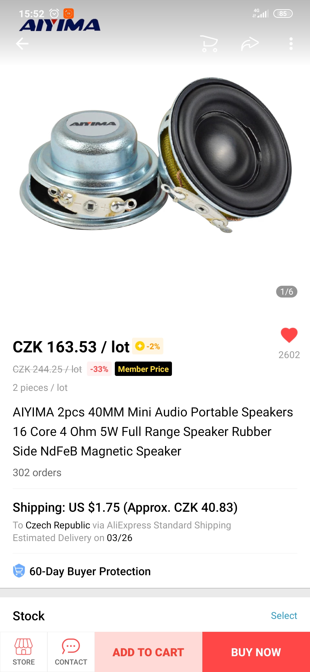

Ano jiné zařízení jsem připojit zkoušel a to hraje bez problému až na to že při vyšších hlasitostech to ten 5w reproduktor nezvládá a přitom zesilovač je pouze 3w. Zkusím připojit ty kondenzátory. Já zatím zkoušel připojit kondenzátor mezi audio a gnd jako aby nepropustil ty vyšší frekvence což se zlepšilo, ale pak to vůbec nepřipouštělo vyšší frekvence a bylo to spíš jako bass reproduktor. Kdyby někdo měl nápad jaký 5w a 5v mono amlifier použít aby to fungovalo, tak dejte prosím vědět.
