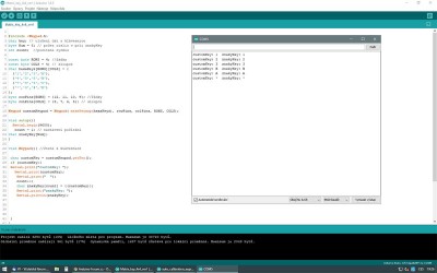

Tak jsem na chvíli sedl a zarazil jsem se na plnění dat do pole. Přiznám se, s polem moc zkušeností nemám a co jsem načetl mi nedalo odpověď.
Příkaz:
char znakyKey[count] = {(customKey)};
by měl (?) do pole plnit data. cout je počet znaků v poli. Zatím jsem v kódu neřešil omezení počtu znaků a konec zadávání. customKey vkládá proměnné načtené z klávesnice. Ale vloží pouze aktuální stisknutou klávesu, a následně přepíše znakem dalšího stisku. Takže stisky 1 a 2 dají samostatně čísla 1 a 2.
Přikládám surový kód a náhled výsledků.

Ty si nějak divoce posouváš "ukazatel" count.
Předně je potřeba mít na paměti, jak je pole indexováno. Pokud deklaruješ
byte Num = 5;
char znakyKey[Num];
vytvoří se tě pole o kapacitě pěti "slotů", kam si můžeš char uložit. Ale indexy budou 0 až 4.
Takže první znak budeš ukládat do znakyKey[0], druhý do znakyKey[1] a poslední do znakyKey[4].
Proto je zvláštní, že v setup() si nastavuješ count = 1; tím úplně zahodíš první "slot" pole.
Následně v Keypad() ještě než do pole zapíšeš, inkrementuješ count++, takže Tvůj první zápis jde do znakyKey[2].
Zkus si dát:
void setup(){
   count = 0; // nastavení počítání
   char znakyKey[Num];
void Keypad(){ //čtení z klávesnice
 char customKey = customKeypad.getKey();
 if (customKey){
 Serial.print("customKey: ");
   Serial.print(customKey);
    Serial.print("  ");
     count++;
     if (count > 4) {
       count = 0;
    Serial.print("znakyKey: ");
    Serial.println(znakyKey);
