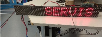

Ahojte ma tu niekto skusenosti s 32x16 RGB LED Matrix Panelmi ?
Potreboval by som poradit.
Mam zapojene 4 ks 32x16 RGB LED Matrix Panel a andruino mega, prikladam aj moj kod na scrolovanie textu.
Moj problem je vtom ze ked mi ide text cez vsetky paneli, nejde to pekne plinulo ale text ako keby blikal.
A este neprejde mi uplne po koniec panelu ale ukonci sa skor.
Vedel by mi niekto stymto pomoct ?
Dakujem.
