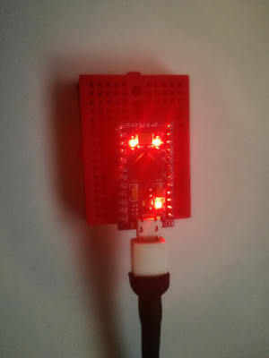

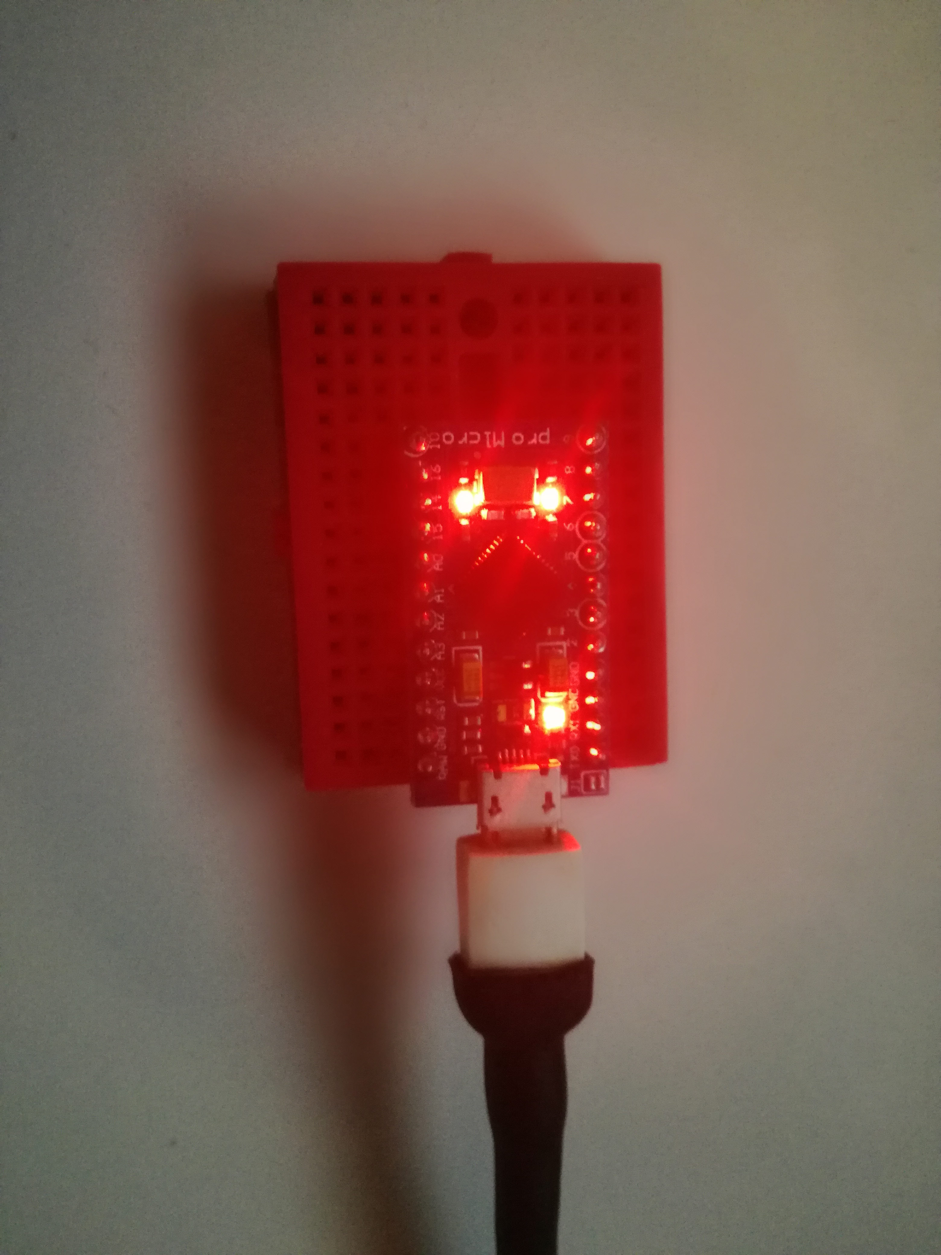

Ahoj, potřeboval bych poradit s deskou arduino micro. Konkrétně s obousměrnou sériovou komunikací s PC.
Když připojím tuto desku k PC tak se stanou dvě věci:
Vytvoří se nový komunikační port (tak jako u arduino uno desky) a k tomu se přidá nová klávesnice. (Deska umí emulovat klávesnici). Vím že arduino micro má dvě sériové linky, jednu virtuální, kterou řídí samotný čip a je připojena na USB konektor a druhou hardwarovou připojenou na piny. (V programu je to pak Serial a Serial1) a že se deska sama nerestartuje při připojení k PC (V tom problém není).

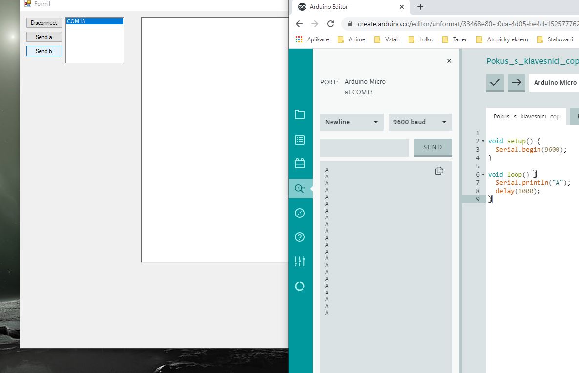

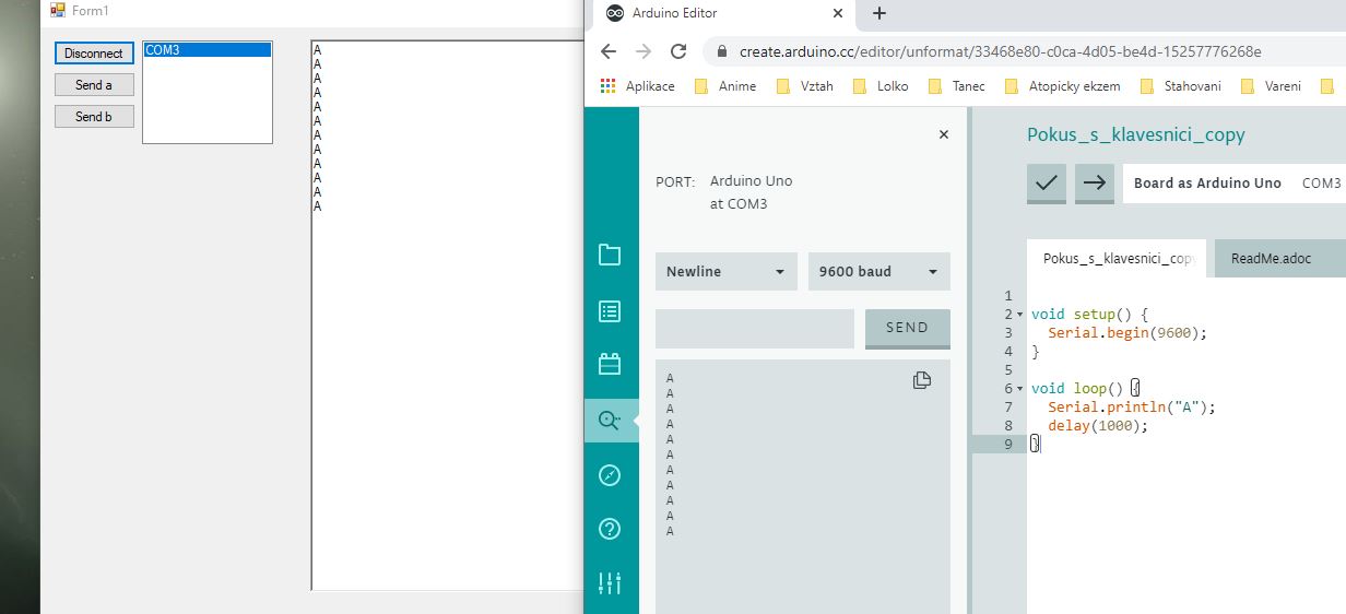

Když si napíšu velice jednoduchý prográmek, který mi bude posílat na sériovou linku např. každou 1s písmeno "A". Otevřu si v IDE serial motitor, tak budu vidět že se na sériovou linku posílá každou 1s písmeno "A". Zavřu si serial monitor a otevřu si program (napsaný v C#) který mi bude pouze zobrazovat data ze sériové linky, tak mi neukáže vůbec nic.

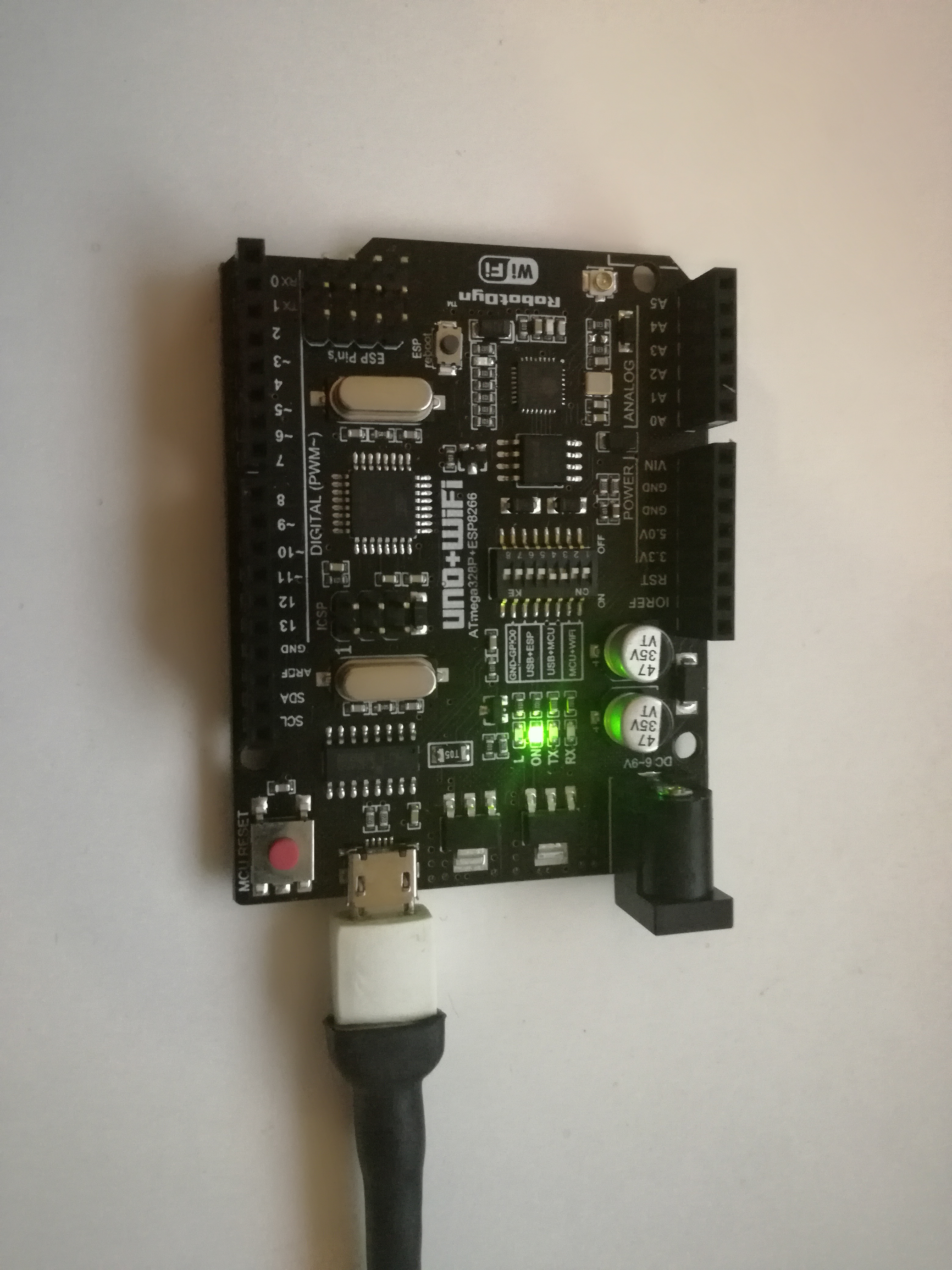

(Pokud použiju desku arduino uno, tak vše funguje jak má, ale jakmile použiju desku arduino micro, tak to nefunguje)

Pochop že když vezmu PROGRAM a nahraju ho do desky UNO nebo MEGA, tak to FUNGUJE !!!!!
ale
Když ten samí program nahraju do desky MICRO, tak to NEFUNGUJE

V C# když si otevřete COM port a je k němu připojeno arduino UNO, MEGA, NANO tak díky tomu ze UART je zvlášť a lépe programově vybaven
tak automaticky řekne C# HELE TU SEM A POSILAM TI DATA
U desky arduino MICRO toto není, jelikož se jedna o virtuální sériový port => musí se v C# před otevřením portu nastavit DTR and RTS jako ENABLE, jinak vám to sice bude posílat data ven ale nikdy je nebude přijímat.
Takže těsně před otevřením portu tam stačí hodit toto:
serialPort1.RtsEnable = true;
serialPort1.DtrEnable = true;
