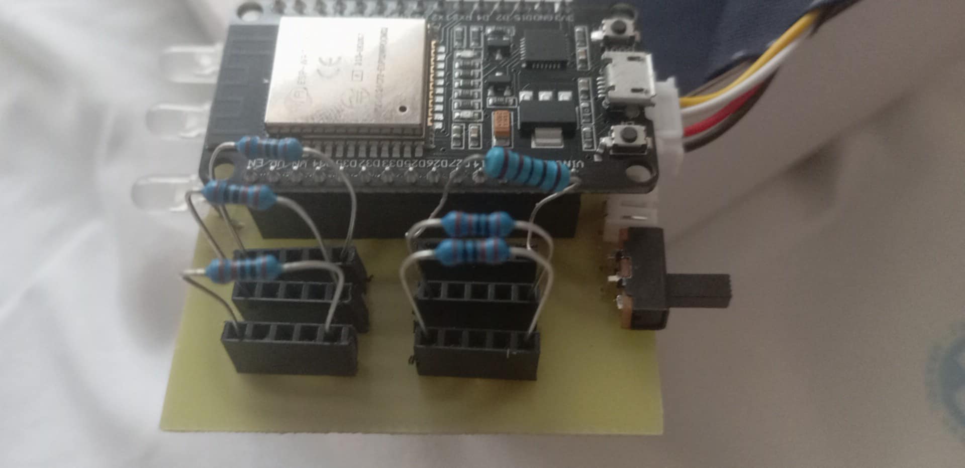

Dobrý den,
pracuji na projektu, kde na DPS potřebuji střídat rezistory s různými odpory. Momentálně mám drátky rezistorů zastrčené v pinové liště připájené do DPS, při otřesech ale nemá drátek rezistoru v dutince dobrý kontakt.
Napadla by Vás jiná součástka, kterou bych mohl připájet na DPS a dočasně do ní upínat rezistory?
Děkuji za nápady.

s hanbou se přiznávám, že tuhle věc řeším tak, že na nožičky rezistoru připájím pin z lišty S1G40 :oops: sedí tam přesně a mám jich hromadu v šuplíku :oops:

rozteč to má, když ty přebitečný piny uštípneš a napájíš ten odpůrek šikovně na ty zbývající krajní, tak máš krásnou testovací součástku ... já mám takhle vyrobenou hromadu ladících kondenzátorů .... sedí skvěle i v nepájivém poli

Nenapsal jsi, proč konkrétně potřebuješ odpory měnit, na čem pracuješ. Dnes ti AI spočítá správnou hodnotu odporů 8-) . Jinak také existuje něco jako trimr ;) .

Pružinový WAGO svorky.
Maji toho "milión" druhů (na plošňák, na DIN lištu, s páčkou (tlačící/ohýbací), bez páčky(na šroubovák), ...).
Používám to v práci na různý přípravky, když potřebuju rychle a často přepojovat dráty. Na odpory to taky půjde.
Je to lepší, než šroubovací svorky.
