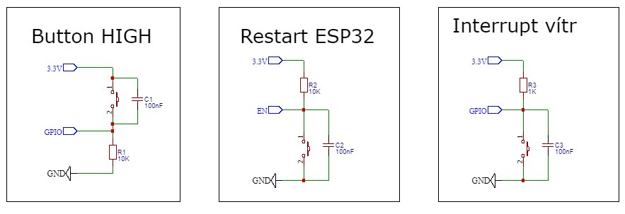

Ahoj,
zrovna řeším schéma zapojení pro restart, button HIGH a interrupt měření rychlosti větru. U těch tlačítek stačí odpor 10K spolu s kondenzátorem 100nF. U rychlosti větru použiji odpor nižší 1K. Chci se zeptat, zdali to mám správně. Dělám tohle v podstatě poprvé.
Za výpomoc od šikovných bastlířů budu hrozně moc rád.

Je to tak polosprávně. Tyhle zapojení kolují internetem a přitom jsou chybná. Problém je ten, že se při stisku tlačítka vlastně zkratuje kondenzátor a tím se vyrobí daleko větší množství zákmitů, než kdyby tam vůbec kondenzátor nebyl. Pro správnou funkci by měl být u tlačítka sériový rezistor s hodnotou cca 1/10 přidržovacího rezistoru. Pokud řešíš vyloučení zákmitů tlačítka programově, tak tam ten kondenzátor vůbec nedávej.

Je možné pro jistotu nakreslit schéma, jak to přesněji myslíte? Ta 1/10 odporu myslíte použít jen 1K rezistor?
Zákmity bych rád vyřešil hardwarově. Řešil jsem například zákmit u anemometru softwarově a při vyšších rychlostech to není prostě ono. Proto jdu hardwarovou cestou, kdy si chci udělat PCB a správně ho mít navržený.
Předem strašně moc děkuji za případné nakreslení schéma, jak by to mělo být správně.

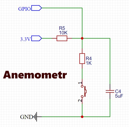

Teď schéma nemohu kreslit. Ale, představ si, že tlačítko nahradíš blokem tlačítka se sériově zapojeným rezistorem. Jeho hodnora by měla být desetinová z hodnoty Pup nebo Pdw rezistoru. Pro 10k tedy 1k, Pro 1k to je 100ohm. Taky je dobré si spočítat časovou konstantu RC obvodu a vhodně zvolit kondenzátor. Poku vím, že max. spínací frekvence kontaktu od anemometru bude 100Hz, tam by T (T=RC) nemělo být vyšší než 10ms (1/100Hz). Já dávám cca polovinu, tedy 5ms. Pro 1k rezistor, je C=5uF. Pak to bude fungovat nejlépe. Pro lepší vlastnosti je dobré, mezi výstup tlačítka a pin CPU dát třeba schmidtův klopný obvod, který má hysterezi na vstupu a nepustí tak jemné překmity. Ale většina CPU už jej na vstupu má.

Snad jsem pochopil dobře. Udělal jsem tedy schéma nové. Týká se hlavně anemometru. V případě, že doma nemám 5uF kondenzátor, ale keramický 105 (1uF), tak k němu dát tedy 200 ohmů a následně druhý rezistor má být 10 násobek, tak že místo 10K lze použít 2K ?
Lze toto použít i na button? Tam by se dal klidně dát i ten 100nF, to by vadit nemělo.Re: Zapojení tlačítka a měření rychlosti větru (pullUP nebo pullDOWN)
Schéma je OK. Hodnota kondenzátoru se odvíjí od toho, jak rychle to má spínat. Jakou maximální frekvenci předpokládáš?

U toho anemometru potřebuji zvládnout alespoň náraz 25 m/s, což je zhruba 38 otáček (sepnutí) za sekundu.
Srážkoměr může mít v maximu asi 1 sepnutí za 5 sekund.
Keramické mám v podstatě 1uF nebo 1nF a pak až 100nF a více.
Button nebo RESET pin asi moc neřeším, tak hodím 100nF, což bude bohatě stačit.

Anemometr má tedy max. 40Hz, což odpovídá času 25ms. Zkrouhnem to na 15ms. Rezistor Rup=1k. C=15uF. Pro Rup=10k je C=1,5uF.
Myslím, že ten rezistor 10k je vhodnější, potože když nebude foukat a spínač náhodou zůstane v sepnuté poloze, tak místo 3,3mA to bude odebírat jen 0,33mA, což je i tak dost. Asi bych popřemýšlel, jestli všechny tyhle pulup rezistory nenapájet přes FET tranzistor, který by byl v době spánku vypnutý a spínal se jen při krátké periodě měření.
Pro srážkoměr bych dal Rup=10k a C=10uF, klidně elektrolytický. Větší kondenzátor bych nedával kvůli strmosti hran signálu.
Kondenzátor si můžeš vytvořit libovolně velký paralelním seřazením. Pro 1,5F mužeš dát 1uF+2x220nF paralelně, což dá 1,44uF. Nebo si zvolíš delší časovou konstantu 20ms a pak je to při 10k rezistoru 2uF=1uF+1uF paralelně. Na DPS si můžeš udělat několik pájecích plošek pro různé velikosti pouzder kondenzátorů a osadit to pak dle libosti.
