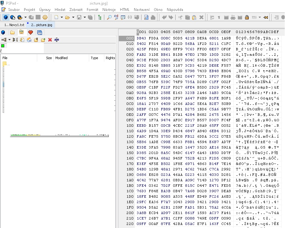

Pořád je něco špatně na FTP serveru se to zobrazuje jak má viz příloha před tím tam byl jen jeden řádek tak je to přenášeno binárně ale pořád a tam zůstávají nepřenesené data ten soubor na FTP serveru je hrozně malý tak 2 k a naposled je ta velikost toho souboru 1k :oops: díky

Tenhle soubor jako jpeg nevypadá. Nemá to vůbec Exifovou hlavičku. Zkus si vypsat, jak je ta datová oblast velká (fb->len). Taky nemáš před zápisem posledního, zbytkového, bloku žádný delay a taky není před posledními dvěma příkazy. To by mohlo vadit.
