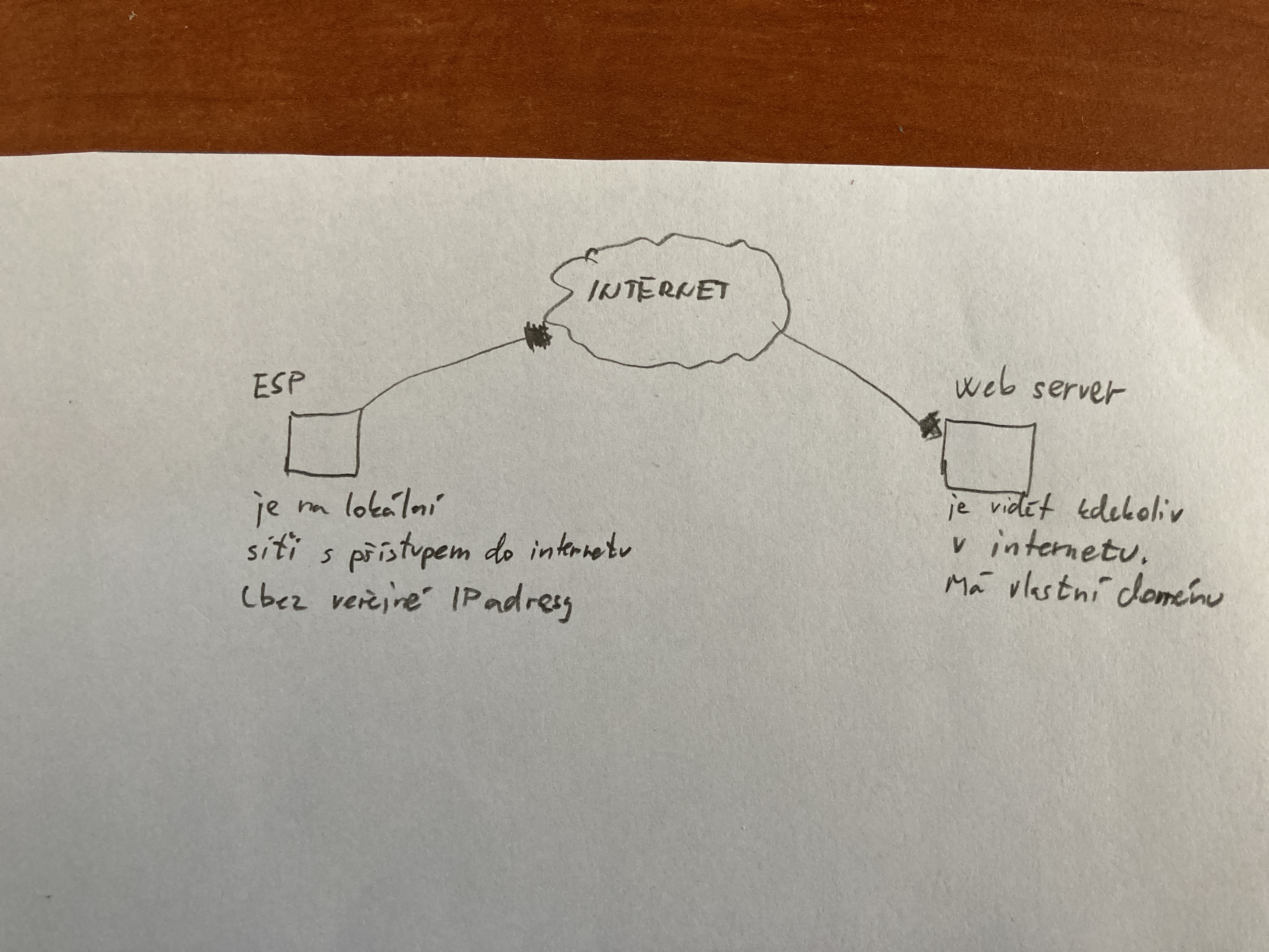

V příloze jsem se snažil nakreslit jak to mám udělané. ESP web server vidí ale pokud bych se měl odrazovat z web serveru na ESP, tak to nepůjde (asi to je prave to co nevím jak udělat). Obě zařízení jsou na jiném místě. Šlo by udělat spojení napr. i přes websocket?
Defakto bych pro použití u vrat potreboval aby reagovali skoro okamžitě.
Dekuji za rady.

Pak jen že by se to ESP průběžně dotazovalo serveru co a jak (a případně mu při tom předávalo data, jak to vypadá u něj)
