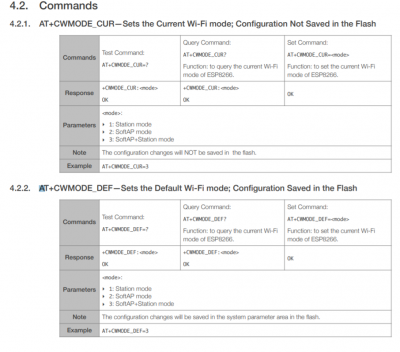

Režim klienta nebo serveru nemá nic do činění s WiFi módem Software Acess point nebo Station, jak je definován pro ESP8266. Z tvého popisu se nedá určit naprosto nic rozumného , kdybys alespoň přiložil svůj program.
Pokud je ESP8266 v AT módu, pak platí tabulka:

ESP8266 obsahuje v pevné paměti od výrobce WiFi stack a je obvykle dodán s nahraným firmwarem pro AT příkazy. V okamžiku, kdy je do něj nahráno cokoliv jiného, tak prostě AT příkazy nemohou fungovat.
Pokud tedy platí tohle pokud je ještě původní firmware, nebo musíš modifikovat program, který jsi do ESP8266 nahrál. Pokud je to Wiring, tak stačí do programu v sekci setup() přidat
Obnovit AT firmware předpokládá si ho stáhnout z webu a nahrát ho zpátky do ESP8266.
Tak prostě v ESP8266 nastav mód Station. Buď tedy AT příkazemVše funguje jak má, problém je jen v tom, že wifi část ESP8266 je nastavena jako Client i Server zaroveň.
AT+CWMODE_DEF=1
WiFi.mode(WIFI_STA);
