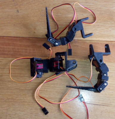

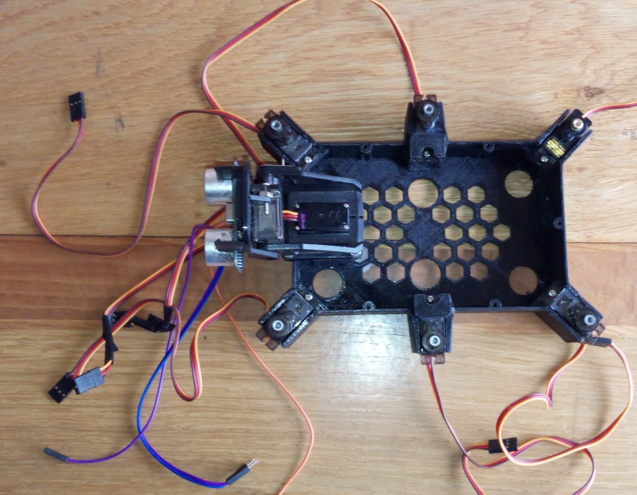

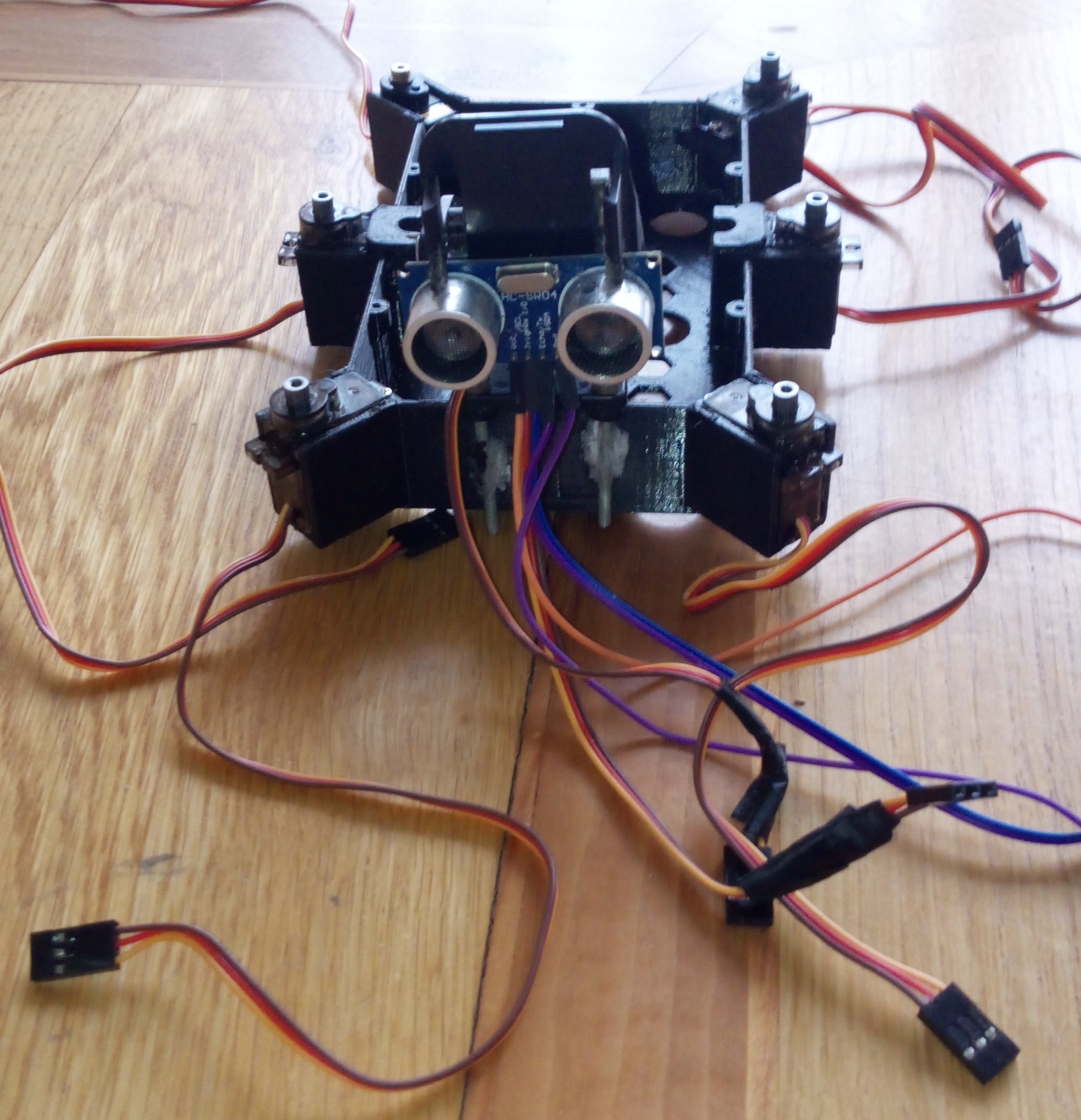

Rozhodl jsem se pro novou konstrukci pavoučka. Vytiskl jsem si díly podle free programu z webu. Nová koncepce je mnohem pevnější a lehčí. Vzhledem k potřebě pouze 2 analog a asi 4 digi vstupů jsem zvolil k ovládání Nano. Servoboard je stejný. Také jsem zredukoval počet baterek ze 4 na 2 a zvolil méně výkonný zdroj protože jsou použité slabší serva.

Re: Mega a 20 serv
Pěkné
, na čem to tiskneš ?

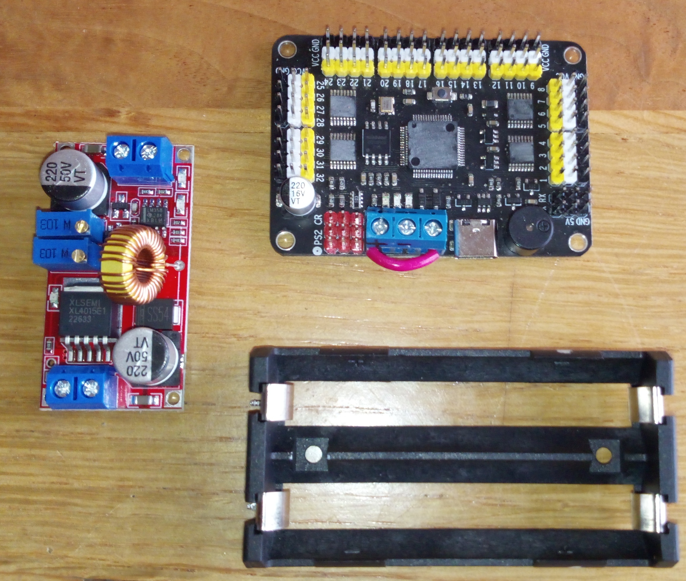

Osadil jsem spodek pavoučka výkonovými prvky - zdroj, servoboard a konektor s výstupem 5V. V horní části, ještě není navrhnutá, bude Nano, displej, mikrofon , fotosenzor, PIR atd.....

Foto uspořádání prvků:

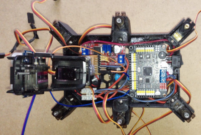

Nový pavouček už roste do krásy. Trochu jsem pozměnil algoritmus kroků a tak se pohybuje o dost ryhleji. A taky je o poznání lehčí.
Přes svátky jsem jej osadil wi-fi kamerou, pir a foto senzorem. Stejně jako u předchozího jsem pro kontrolu náklonu použil gyroskop. Samozřejmě se pohybuje jen podle vnějších podnětů - pir, světlo, měří vzdálenost, vyhýbá se překážkám, přenos video kamery na mobil, zapnutí blesku při slabém osvětlení atd...
Až na několik drobných poruch - hlavně utrhané drátky serv- to funguje docela dobře.
