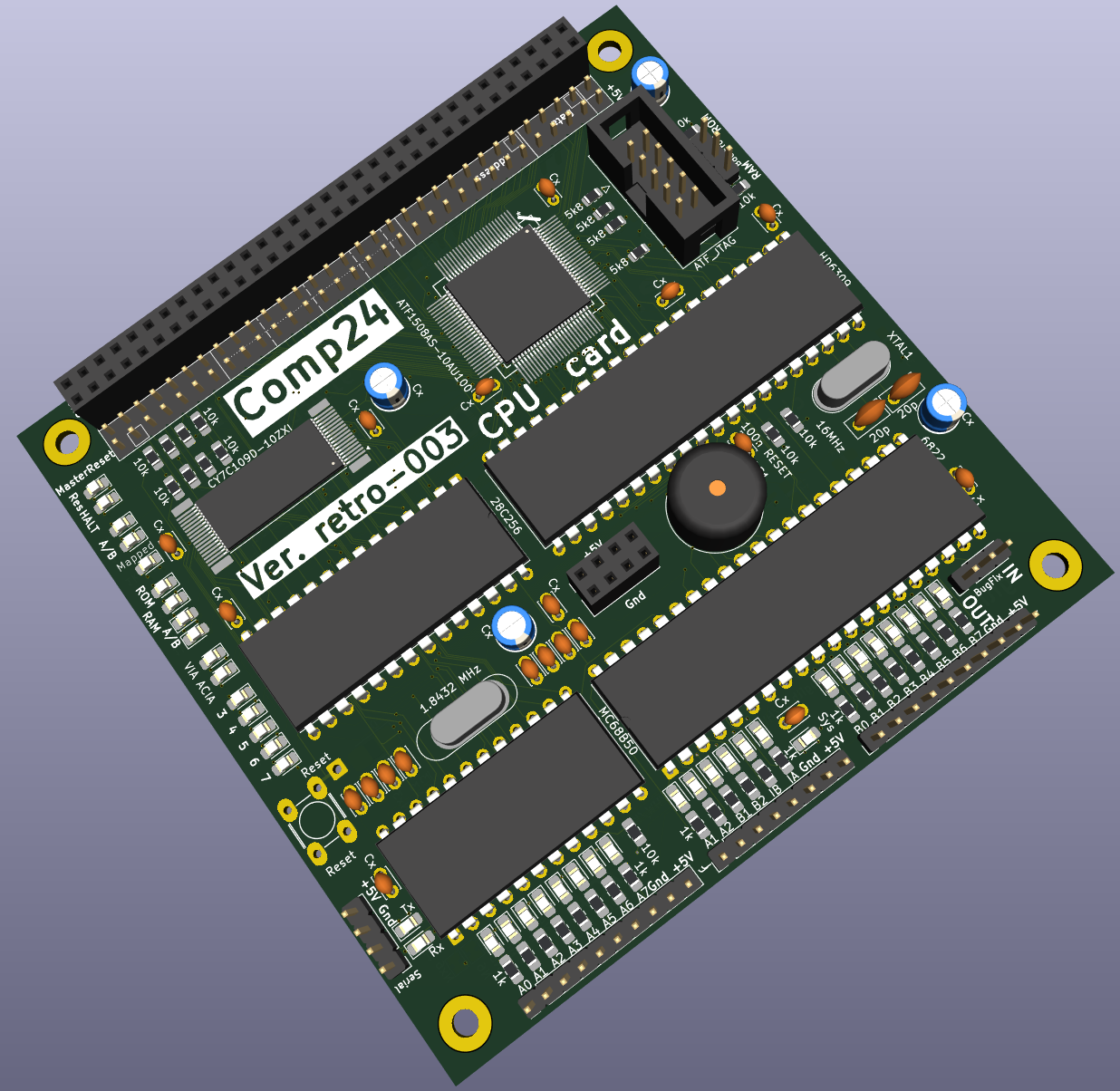

Tak jsem konečně dovymýšlel jak logiku pro ATF1508 (1154 řádků CPLD kódu, dvě EMS okna, vypínání a zapínání ROM (a nastavení její velikosti), FIRQ asi tak 100x za sekundu, 7 devices nativně adresovaných a další věci pro GLUE obvyklé ), tak finální vzhled a zapojení desky pro CPU (co bude používat ty dvě MHF karty pro grafiku, PS/2 a SD karty, případně i něco dalšího, jako I2C, SPI a tak) a poslal to do JLCpcb, takže tak za 3 týdny budu moct začít osazovat a testovat. repo zde
Bude to vypadat asi takhle:
a bude to mít HD6309 jako CPU, ATF1508 jako GLUE, 32 kB EEPROM, 128 kB RAM, VIA se dvěma 8bitovými porty a dalšími 6 I/O piny pro interrupty a tak podobně, ACIA pro 115.200 baudů Serial komunikaci a vlastní pípák připojený k té VIA.
Plus teda dvě MHF karty a na každé z nich sdílenou 128 kB RAM. A možnost přídat další 4 zařízení/desky, každou s až 32 adresovanými registry. Takže prostoru pro růst je spousta. Ale nejdřív tam asi udělám nějaký jednoduchý OS a FORTH místo obligátního BASICu :D
