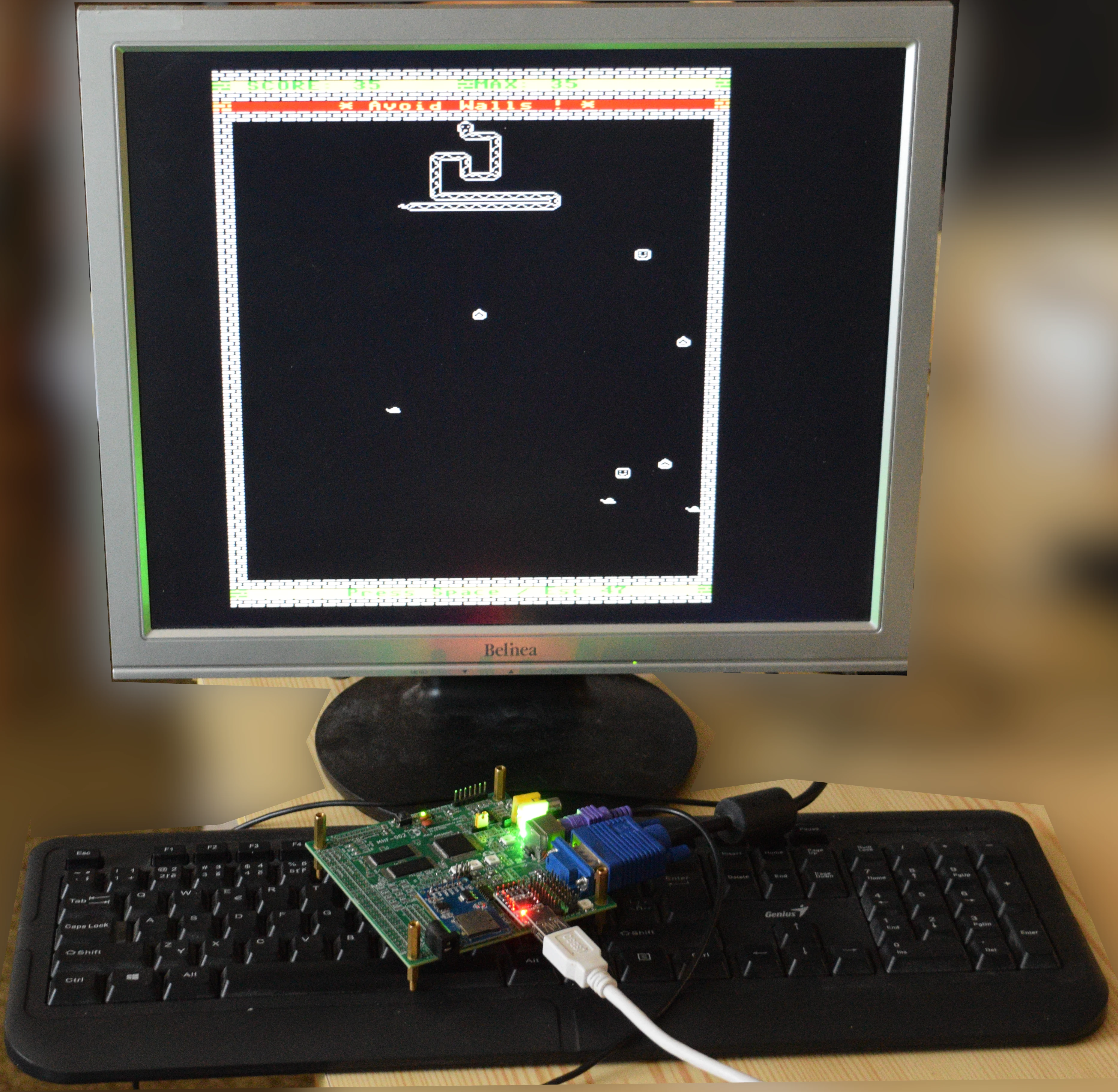

Re: FORTH - první úspěchy
Tak už si na tom můžu i zahrát textového hada ( 35 sloupců x 55 řádků, 8x8 písmenka)
Vykreslování obrazovky zabere většinu času, tak pro náročnější věci, třeba nahrávání programů, jde dočasně vypnout slovem HEADLESS a samozřejmě zapnout jeho logickým protějškem HEADMORE
