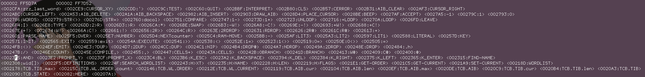

20 0 10 13 NEXTcounter CLS .h .h EMIT EMIT WORDS CURSOR_XY NEXTcounter .h .h
20 0 - souradnice pro CURSOR_XY
10 13 - odradkovani pro EMIT
NEXTcounter - pocet provedenych slov
CLS - smazani obrazovky (zbavim se ladicich vypisu pro cisla)
.h .h - vypis poctu provedenych slov
EMIT EMIT - odradkovani
WORDS - vypis znamych slov
CURSOR_XY - posun nahoru a doprava
NEXTcounter .h .h - vypis slov podruhe (mezitim co se prekladalo a ve slovniku hledalo vse od minuleho vypisu)

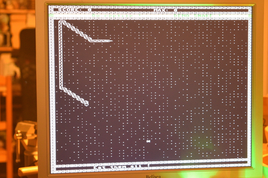

Tak už si na tom můžu i zahrát textového hada ( 35 sloupců x 55 řádků, 8x8 písmenka)
Vykreslování obrazovky zabere většinu času, tak pro náročnější věci, třeba nahrávání programů, jde dočasně vypnout slovem HEADLESS a samozřejmě zapnout jeho logickým protějškem HEADMORE :lol:

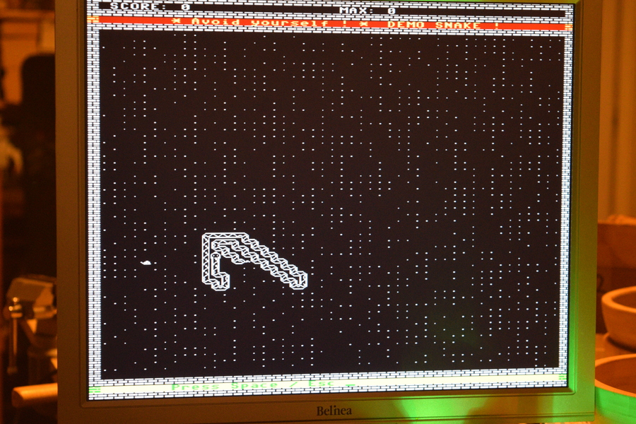

A aby toho snad nebylo málo [strike]spřáhnul se s folkáčema[/strike],
tak jsem rozšířil obraz co to dá - 50x60 znaků 8x8 pixelů
(400x480 pixelů na displayi pro 320x480, ale můj monitor je tolerantní :) )

Tak jsem hada ještě vylepšil, že když ho člověk nehlídá, tak se hraje sám.
Ale když ho i tak člověk nehlídá, tak se nudí, dělá kraviny a páchá piroteskní sebevraždy :)
