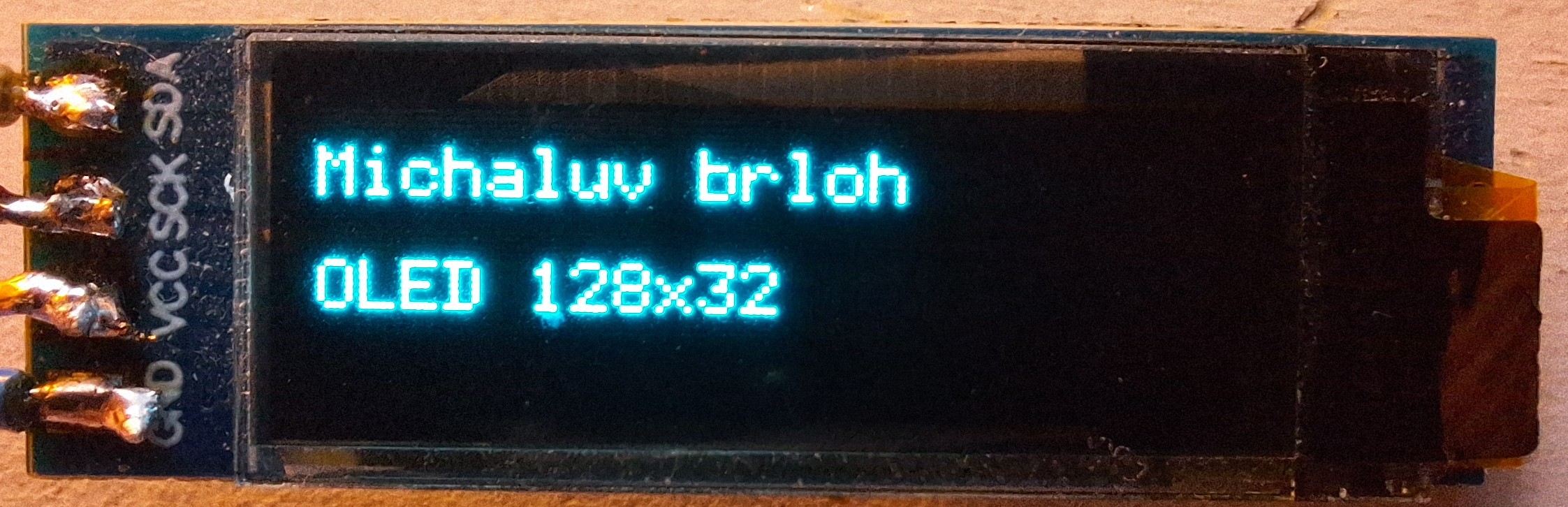

Příspěvek od Diego » 23 zář 2026, 04:42
Dnes jsem se podíval na malý OLED displej 128x32 0,91" s řadičem SSD1306 a I²C sběrnicí a jak ho připojit k Arduinu. Mám pár základních prográmků a pár fotek a videí, prostě jako vždy ;)
Odkaz je tady: https://www.michaluvbrloh.cz/2026/09/23 ... a-arduino/

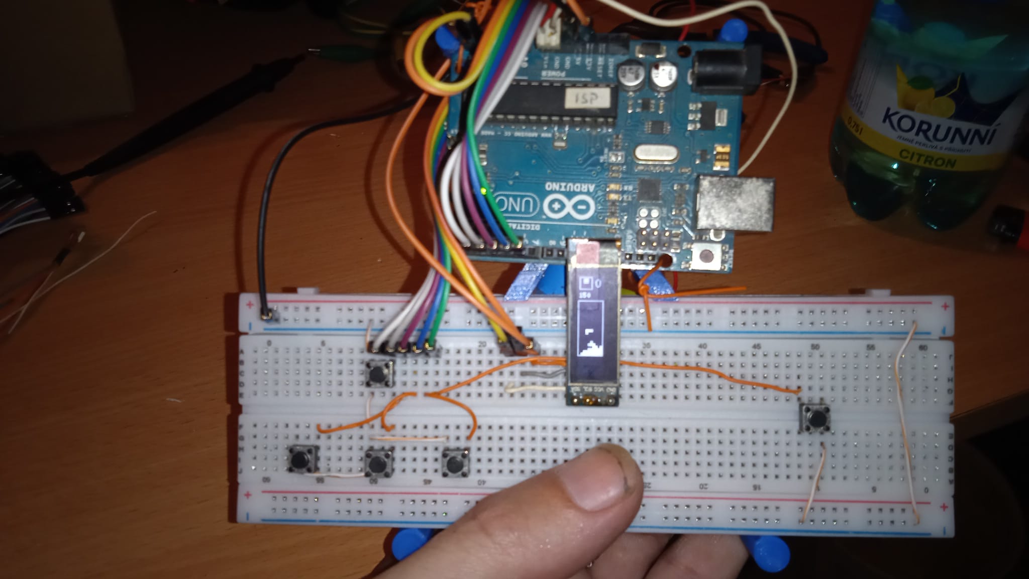

Příspěvek od kiRRow » 23 zář 2026, 15:29
Tu máš tetris, ať to máš ještě zajímavější ten článek. :D
