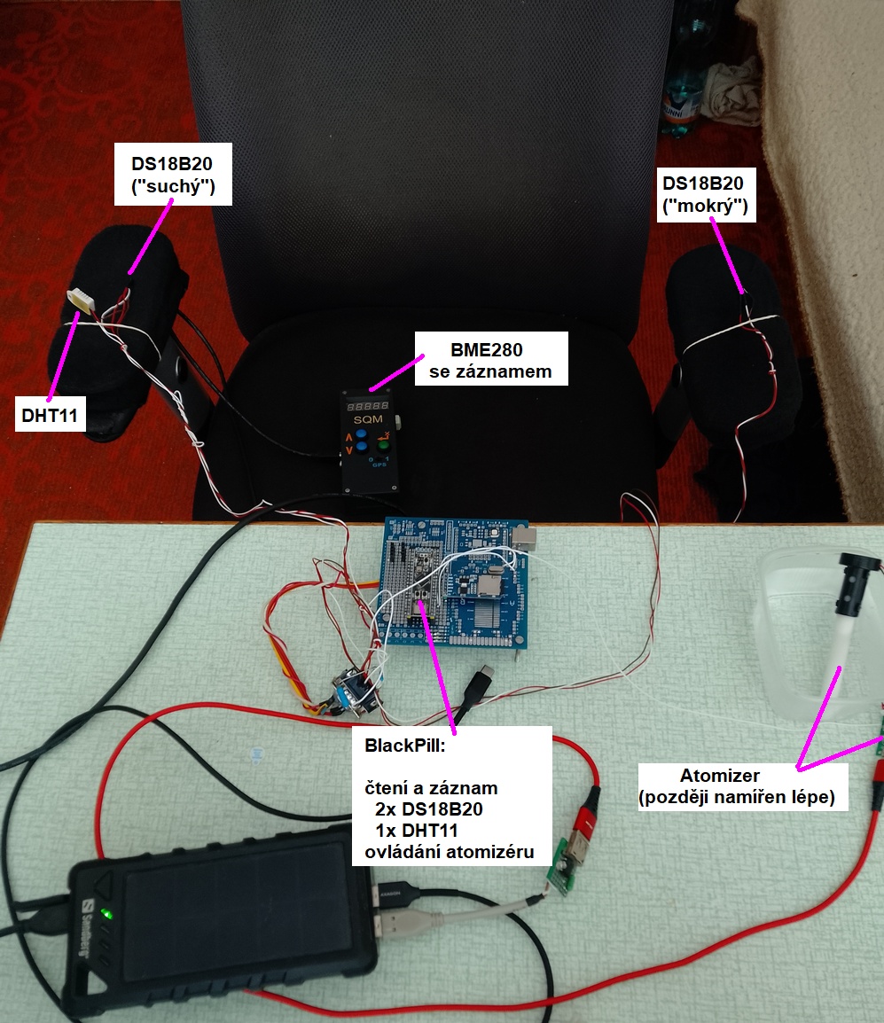

Taky jsem udělal podobný pokus ale místo zmrzlé vody jsem použil ultrazvukový generátor mlhy (atomizér).
Nebudu se tu rozepisovat do detailů - jen základní info:
Dvě čidla DS18B20. Jedno "mokré", na které dopadala mlha, druhé (kontrolní) "suché" asi 60cm daleko (ve stejné výšce).
Vedle "suchého" DS18B20 byl umístěný ještě vlhkoměr DHT11.
Pomocí BlackPill (STM32F411) byly v pravidelných intervalech (15 sekund) zjišťovány a zaznamenávány na SD kartu teploty a vlhkost z čidel.
Program také v 10-minutových intervalech zapínal a vypínal atomizér.
Jako kontrolní (úplně nezávislé) měření jsem měl mezi "suchým" a "mokrým" teploměrem umísten ještě měřič s čidlem BME280.
Toto čidlo si zaznamenává na vlastní kartu teplotu, tlak a vlhkost ve 30-sekundových intervalech.
Měření probíhalo skoro 3 hodiny.

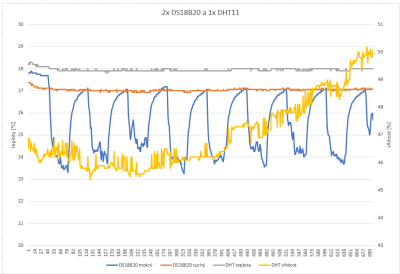

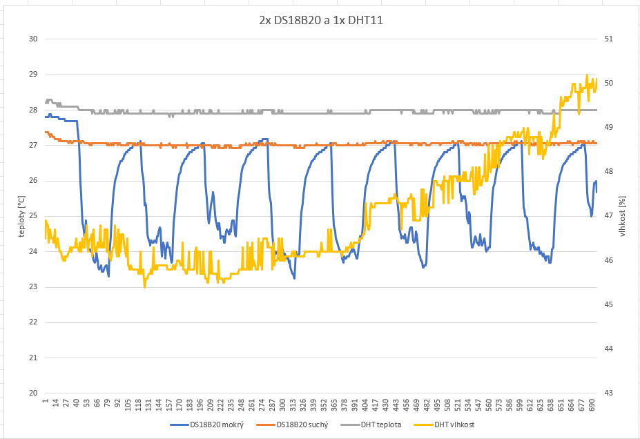

1) Tam, kam mlha dopadá, se opravdu teplota snižuje o několik °C.
(obrázek "ds+dht_graf.gif" - modrá čára)
2) V blízkém okolí už mlha nemá na teplotu vliv.

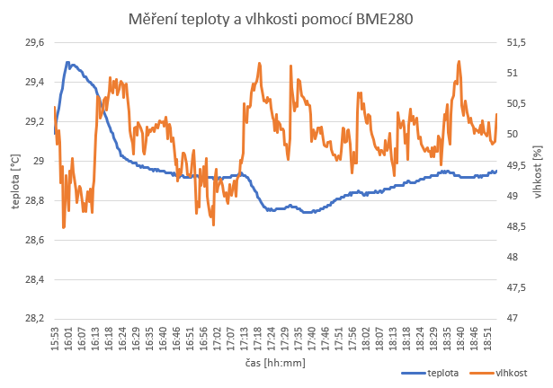

Teplota měřená čidlem BME280 asi 20 cm od dopadu mlhy už je téměř stabilní (mezi 28,6°C až 29,2°C)
(obrázek "bme-graf.gif" - modrá čára)
Teplota suchého čidla a teplota měřená pomocí DHT11 je v podstatě konstantní po celou dobu měření.
(obrázek "ds+dht_graf.gif" - šedá a oranžová čára)
3) Vlhkost v pokoji měřená pomocí DHT11 ale setrvale rovnoměrně narůstá.
(obrázek "ds+dht_graf.gif" - žlutá čára)
4) Je trochu zvlášní, že čidlo vlhkosti BME280 sice také nějak reaguje na zapínání atomizéru, ale při jeho vypnutí vlhkost opět klesne.
(obrázek "bme-graf.gif" - oranžová čára)
Možná je to tím, že je čidlo BME280 o něco níž než DHT11, a nebo jedno z těch čidel vlhkosti měří špatně.

Pěkný pokus. Tady je pěkně vidět že mokré čidlo se ochlazuje odpařováním dopadající vody. Vlhkost by logicky měla narůstat, otázka je kolik té vody se tam dohromady odpařilo, nejspíš moc málo na měřitelný výsledek. Čidlo DHT11 je známé svou nepřesností ale pro orientaci asi stačí.

Sice to jedno teplotní čidlo nazývám "mokré", ale to si nepředstavujte tak, že by leželo v louži vody.
Množství generované mlhy a rozptyl dopadu je dobře vidět tady na tom krátkém videu na YouTube:
https://youtu.be/7oqY1WQ1Tfg
