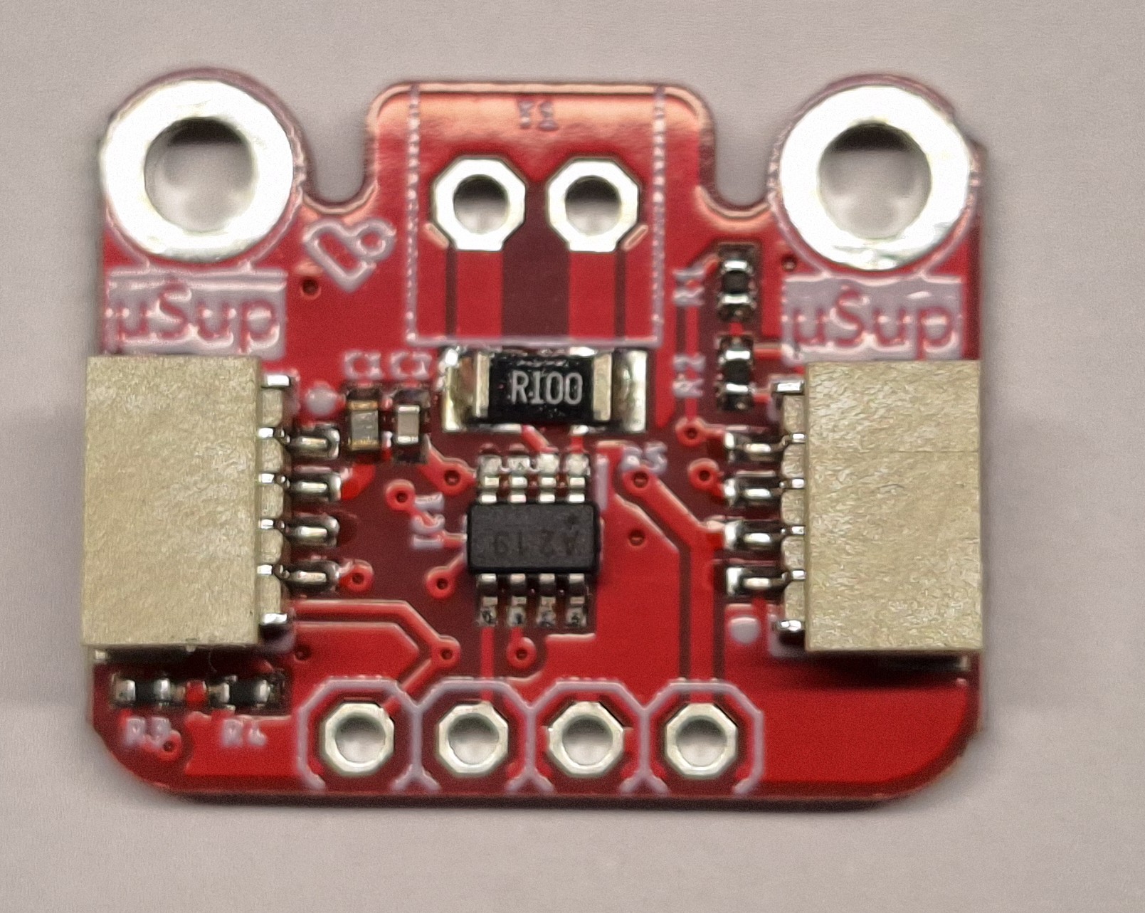

Ten modul není nic jinýho než na rudé destičce naletovaný snímač INA219 od Texas Instruments. https://www.ti.com/product/INA219 . Naletovat obvod na destičku umí kdekdo. V Číně to dělají 8-letí kluci v garáži a prodávají přes Alíkárnu do Česka. Obvod INA219 je to dobrý, ale INA232 je lepší

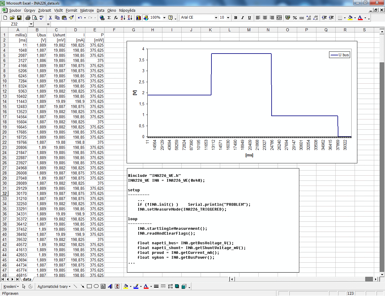

INA219 nemám, ale používám INA226, který je hodně podobný a jen o pár desetikorun dražší.
Žádné problémy se stabilitou nemám.
Samozřejmě absolutní přesnost není nic moc - závisí na skutečné hodnotě odporu osazeného bočníku, ale to už je jenom o matematické korekci a kalibraci.
Pro ukázku přikládám naměřené hodnoty v excelovské tabulce.
Jedná se o 4 úrovně napájecího napětí (2V, 4V, 1V a v závěru jsem to nechal ještě chvíli běžet při vypnutém napětí), které jsem pouštěl do odporu 10R.
- Přílohy
- INA226_data.xls
- (50.5 KiB) Staženo 17 x
