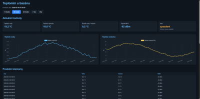

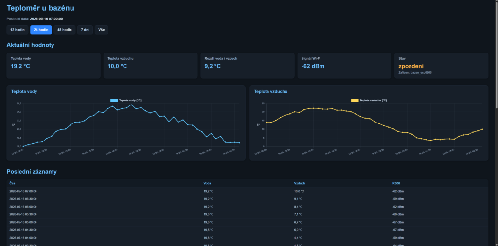

Začíná bazénová sezóna, a tak je nejvyšší čas oprášit a aktualizovat bazénový teploměr postavený na ESP8266 s odesíláním dat na web.
Více v odkazu: https://www.michald.eu/2026/05/27/esp-t ... -k-bazenu/

četl jsem ten web. Přijde mi, že posílání těch pár údajů o teplotě vody a vzduchu přes wifi je zbytečně komplikovaný. WEB sám nic nepřijme, musí mít wifi přijímač. Pak se to teprve cpe na server. Místo wifi je snazší použít rf přenost v pásmu 433 nebo 868 MHz. Dosah velký a netřeba přímá viditelnost. Ale jinak asi dobrý projekt.
