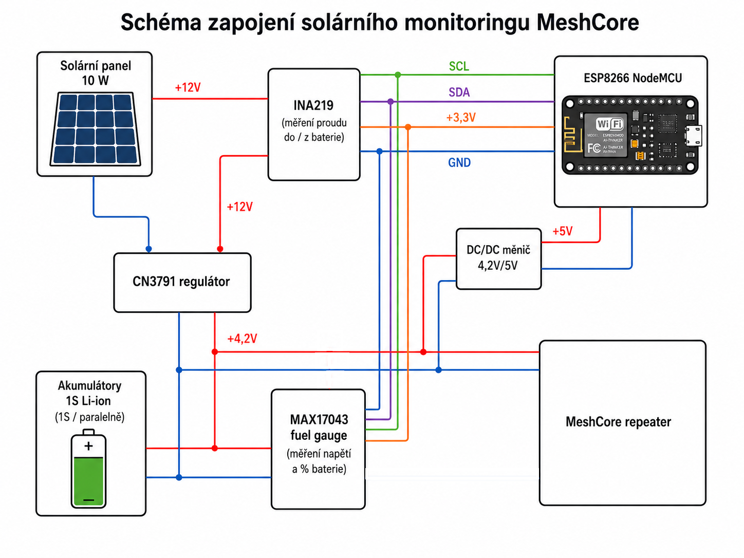

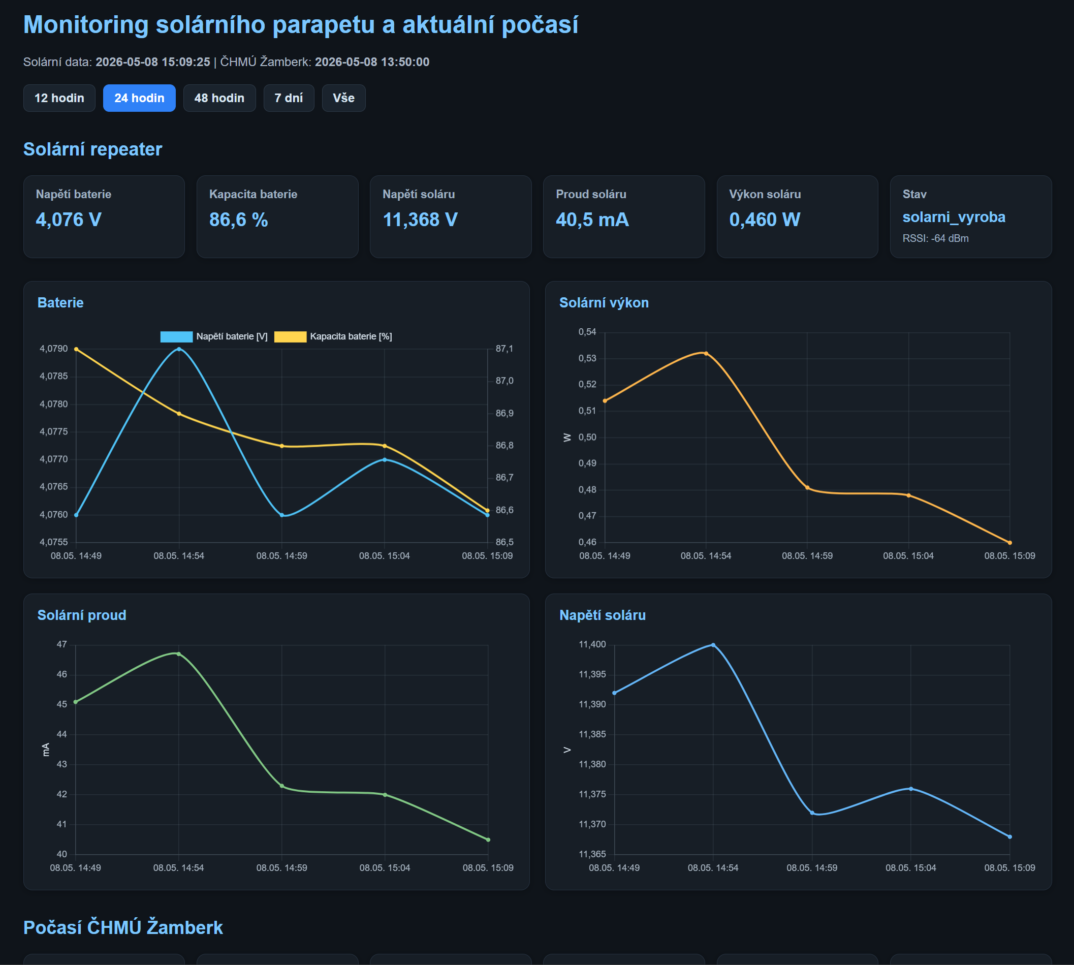

Postavil jsem si monitoring solárního panelu s ESP a se zobrazením aktuálního počasí.
Více info v odkazu:
https://www.michald.eu/2026/05/13/monit ... -meshcore/

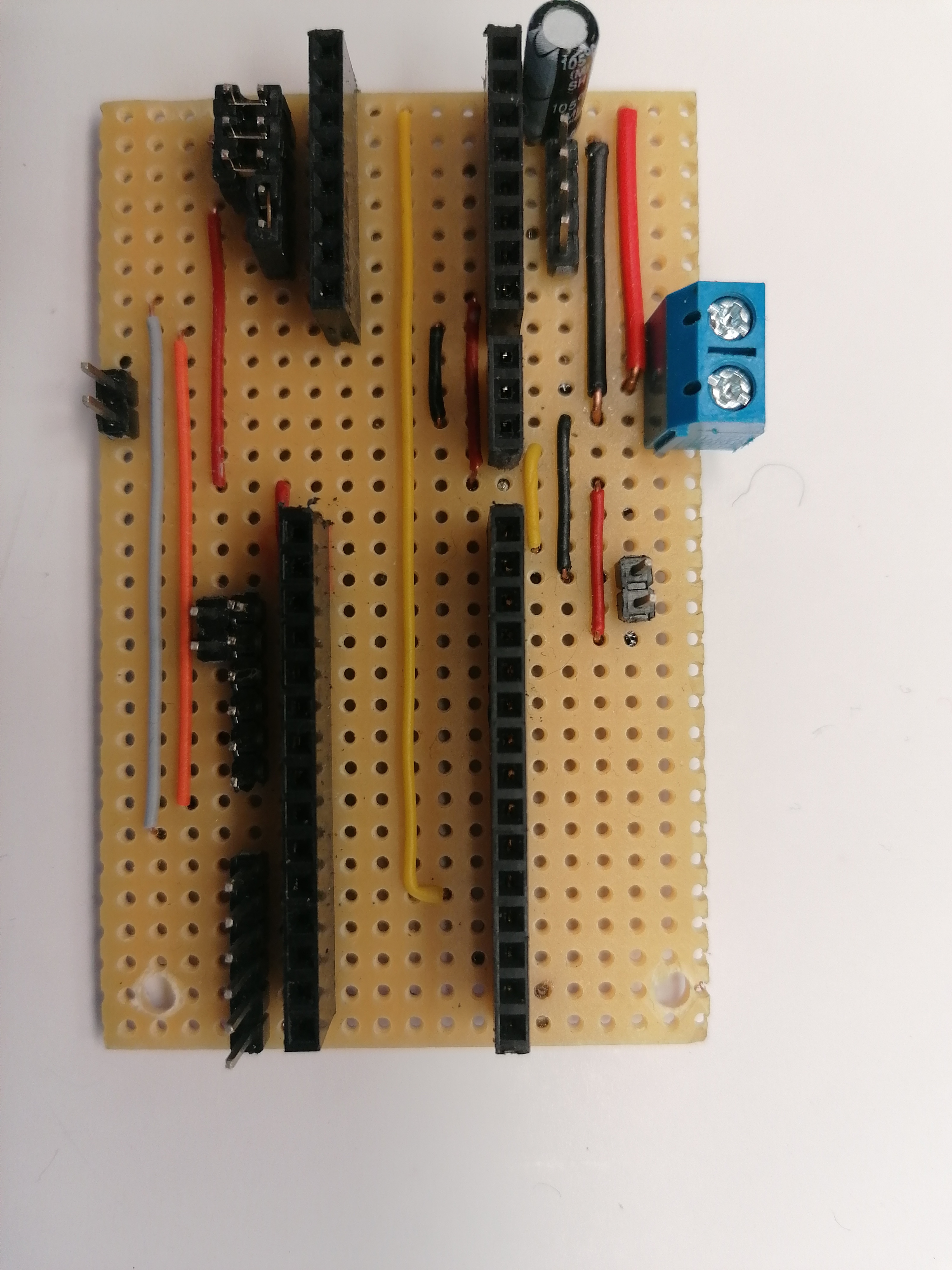

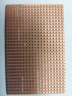

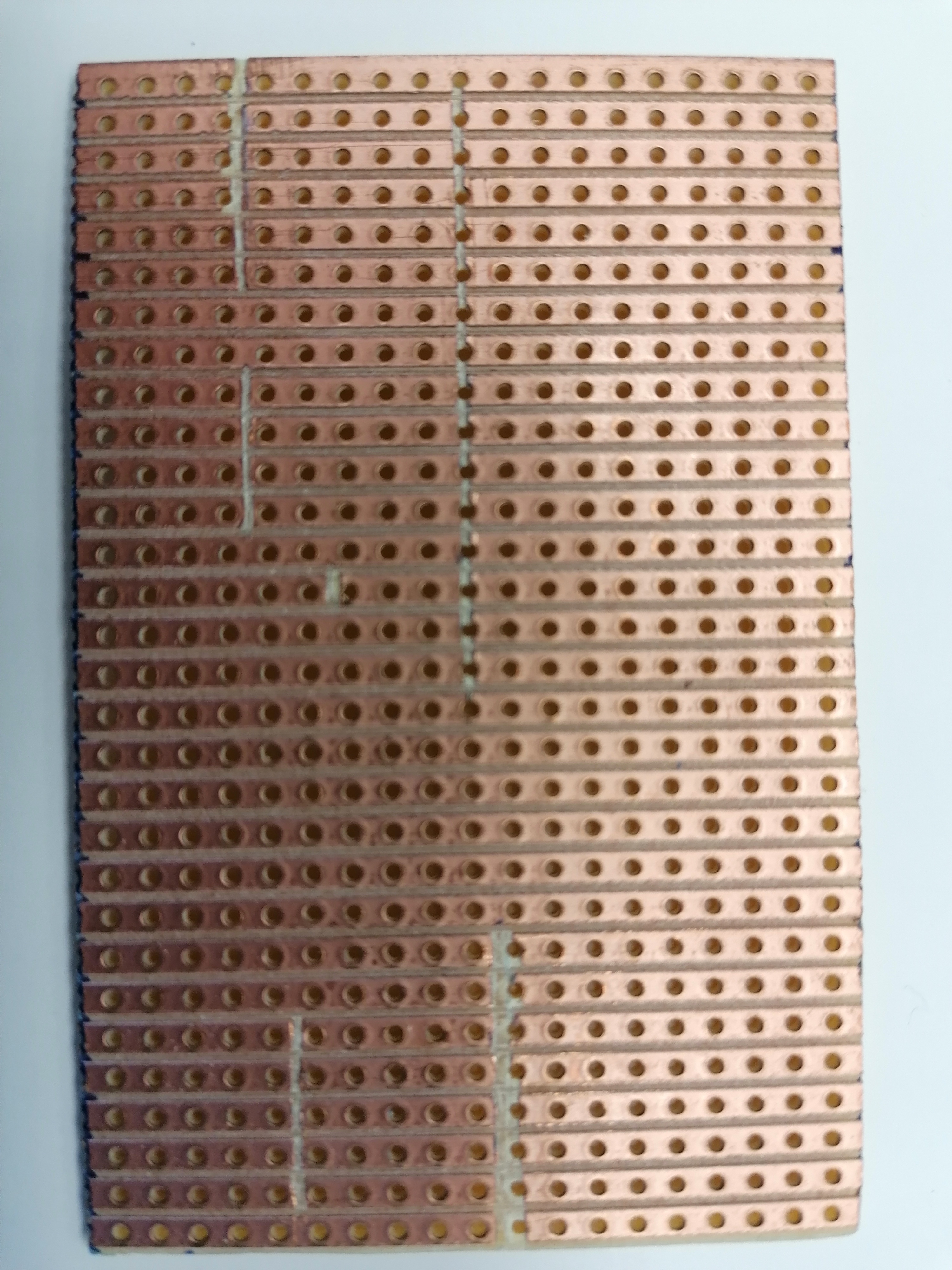

Hezký ... až na ten drátenickej paskvil v tý krabici ... kup si prototypovací pole https://www.hwkitchen.cz/velky-univerzalni-plosny-spoj/ něco takovýho ... to v tý krabici vypadá, jako by tam hadi jebali :lol: ... fakt to moc kazí jinak dobrý dojem :-)

Přece to jen vypadá jinak :)

Jo, to já znám ale nechtělo se mi s tim crcat :D nejspíš to ještě budu upravovat tak možná později 8-)
