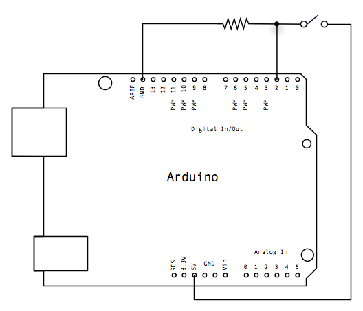

Mám to zapojené jako testovací obvod vždy s pomocným rezistorem proti zemi:
Zkoušel jsem to i jak píšeš s interním odporem (INPUT_PULLUP), ale pořád to nefunguje. Jenom když nechám jedno tlačítko tak to funguje jak má. Pokud to zkouším jako jednoduchý program s delay:

Příspěvek od ondraN » 17 srp 2021, 10:09
Tak, jak to máš zapojené, je při sepnutí přečtená úroveň HIGH a při rozepnutí úroveň LOW. Pokud chceš udělat nějakou akci, když jsou oba spínače sepnuté tak bude podmínka
if ((digitalRead(FOTOBUNKA) == HIGH) && (digitalRead(KONCAK) == HIGH)) {
//akce pri sepnuti obou
Při tomto zapojení nepoužívej INPUT_PULLUP, to by se tlouklo.
