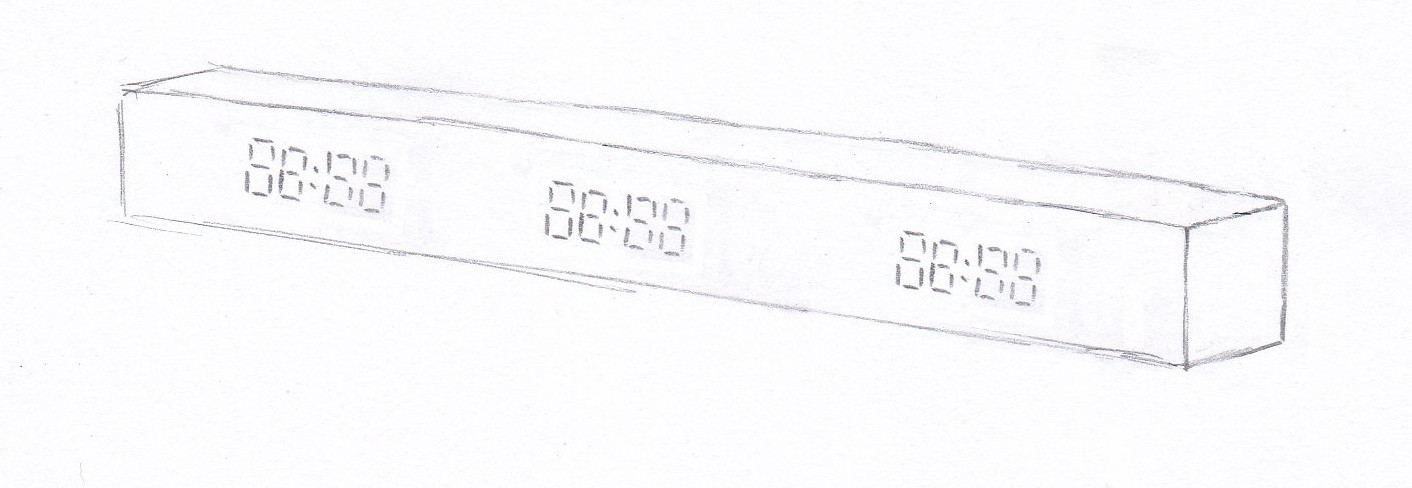

Má představa je, že minutník by měl mít tvar kvádru - rozměry (cca) - délka 40cm, výška 4-5cm, hloubka 4-5cm. Tři displaye vedle sebe.
Tady je nákres. Otázkou je řešení krytu bočních stran. Průhled na displaye bude tmavé plexisklo.

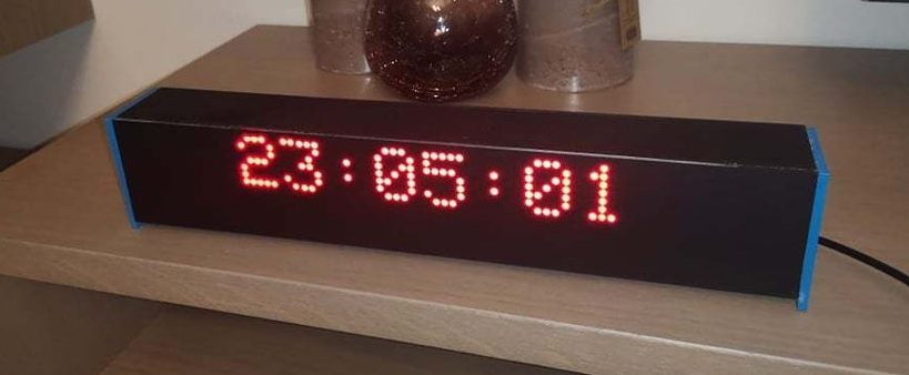

Vycházím z této fotky: Obrázek
Zařízení se třemi displayi by vypadalo takto:
První otázka: Prosím napište mi kde se dají objednat průhledné tmavé plexiskla, a zdali je i nařežou na požadované rozměry. ?
Toto řešení je jasné - 4 pásky tmavého plexiskla. Ovšem jak řešit boční kryty? S tím si nevím rady. Na té fotce ze které vycházím, si to autor nechal vyrobit na 3D tiskárně, ovšem výsledek není moc hezký.

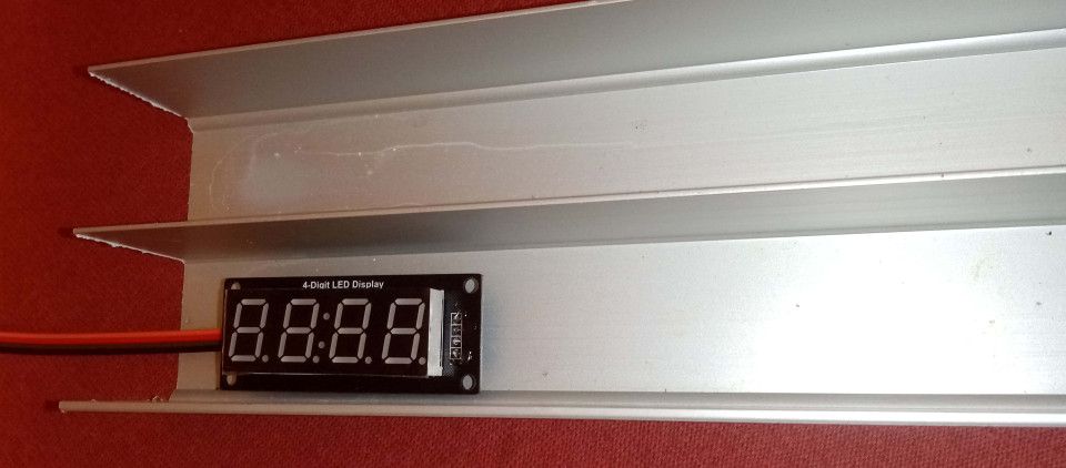

Zde na fotce mám odřezek jednoho tohoto profilu, který má dvě "kolejnice". Existuje i jednokolejnicové provedení (viz druhý odkaz).
Je to tedy vhodné pro kryt, zepředu pro průzor na displeye by bylo tmavé plexisklo.
Ovšem zase je problém jak zakrytovat boky. S tím se nevím rady. Věděl by někdo poradit?

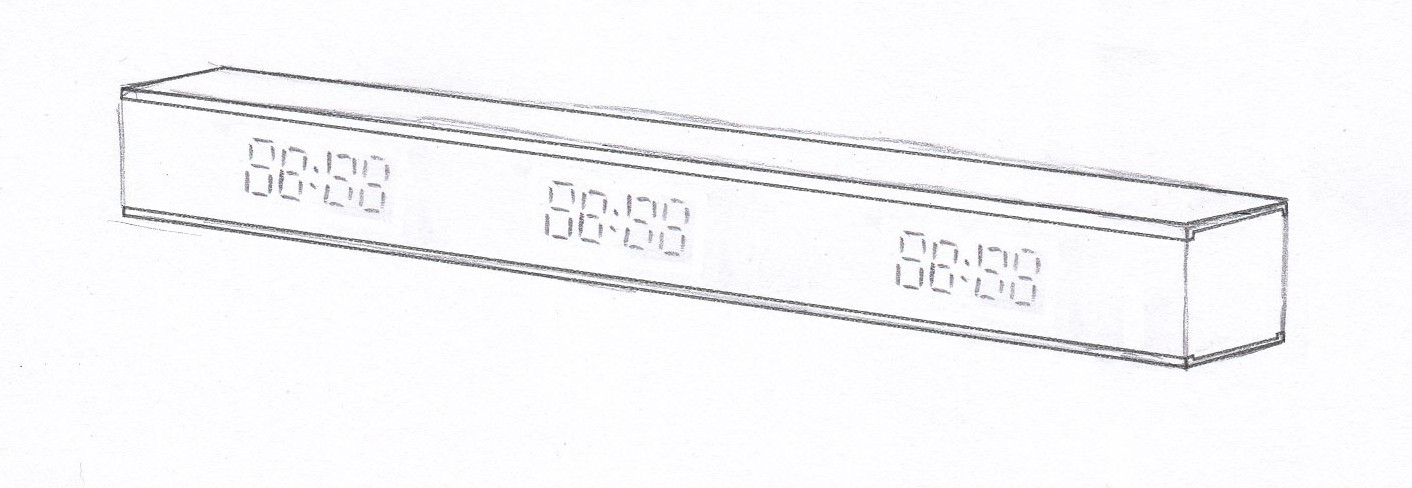

Ve výsledku by to vypadalo podobně jako tady:
Nákres:
Opět nevím jak řešit boky. ?

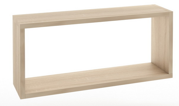

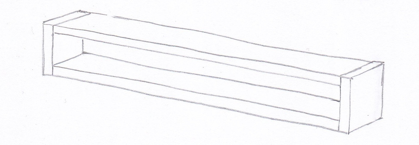

Jako na obrázku police z internetu - dřevotřískový rám s dekorem (pochopitelně v jiných délkách) s tmavým plexisklem zepředu jako kryt samotných displayů.
Tedy zhruba takto.
Nevýhodou je, že rám by byl masivní. Deska má sílu cca 20mm.
