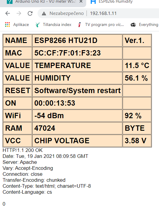

Má napsaný sketch, který čte vlhkostní senzor a odesílá data na server tmep.cz pro uchování a zobrazení. Chtěl jsem ho vyšperkovat a tak jsem udělal ještě webové rozhraní na kterém se zobrazují lokálně data také. A je tam i signalizace, když se externí server nepodaří konektovat. Ale naprosto mi to nefungovalo. Pořád to spokojeně odesílalo data do zdi. Po několika bezesných nocích jsem zjistil, že to dělá můj router ASUS. Pokud ztratí spojení WAN, tak všechny požadavky přebírá a nějakým způsobem na ně reaguje. Běžné metody kontroly if (!client.connect(host, 80) tedy selhávají. Po velkém pátrání jsem našel napůl fungující metodu, jak tuto vlastnost na routeru přes CLI vypnout, ale nejsem si jist, jestli je to natrvalo nebo jen do restartu routeru. Teď ho nemůžu otočit. Ale jde mi především o to, aby byl program funkční i když nějaký router (Asus to dělá asi každý) nebude modifikován.
Ptám se tedy, jestli při konektu serveru klientem pošle server něco, podle čeho by bylo možné ho identifikovat. Po konektu následuje již můj požadavek GET s odesílanými parametry a server tmep.cz neposílá rozumný identifikátor, podle kterého bych ho byl schopen určit.

Na GET odpoví server wanduck kódem 301. Ale chtěl jsem to detekovat ještě před odesláním dat. Buď zkusím testnout ten HEAD request, nebo bude dělat detekci až na odpověď 200. Ta by měla snad přijít jen z legálního serveru.

Asi máš pravdu, něco teď zkouším, ale nějak se mi to nedaří. Ovšem ten HEAD asi nepoužiju, udělám to opravdu až tím parsováním odpovědi 200 OK. Jen jsem čekal, že v response bude url serveru, ale nakonec se bez toho obejdu.

To máš pravdu, na druhé straně je tam pevná URL a když to z ní vrátí 200 OK, tak se dá očekávat, že zaslané parametry došly kam měly. Vrací to text, který je pod tabulkou. To mám pro testování. Patří tam i ta nula, to je nějaký parametr, po jeho významu jsem zatím nepátral. Teď řeším problém, že jednou za čas se odezva serveru prodlouží z cca 100ms na téměř přesných 5s. Zjišťuju jak trvají jednotlivé bloky, ale z millis() jsem musel přejít na micros() protože ten procesor je docela rychlej. Nenašel jsem žádné prodlevy v algoritmech tak hledám problém všude možně. Našel jsem si funkci server.setNoDelay(true);, ale zatím mi ji kompiler nebere. Musím zjistit proč. Má to být v podstatě dektivace algoritmu, který pozdržuje krátké datové segment pro omezení provozu na netu. Fakt je ten, že některé informace je těžko vydolovat z té haldy balastu.
