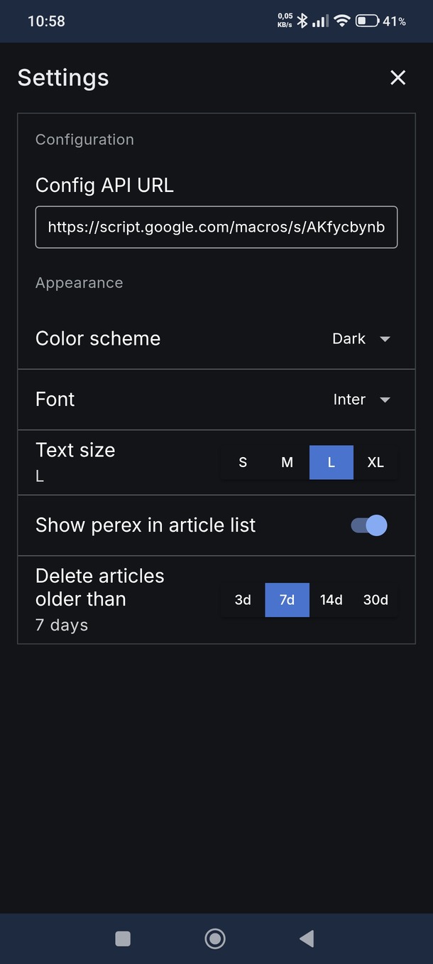

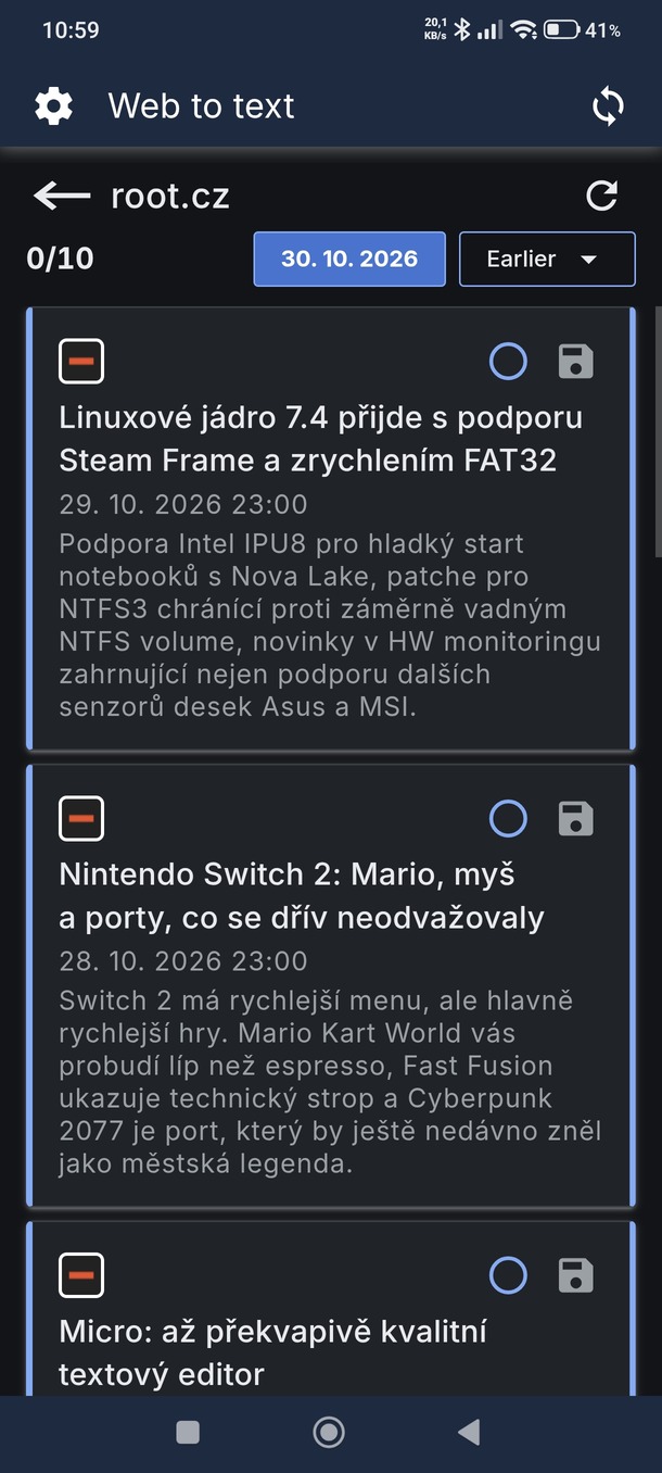

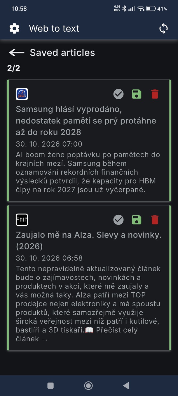

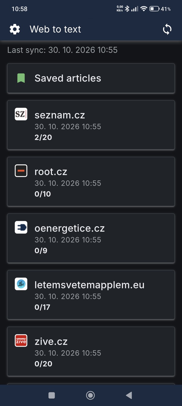

Příspěvek od Pablo74 » 30 říj 2026, 13:45
Reálná ukázka na mobilu, je to PWA, tedy instalovatelná web aplikace.
