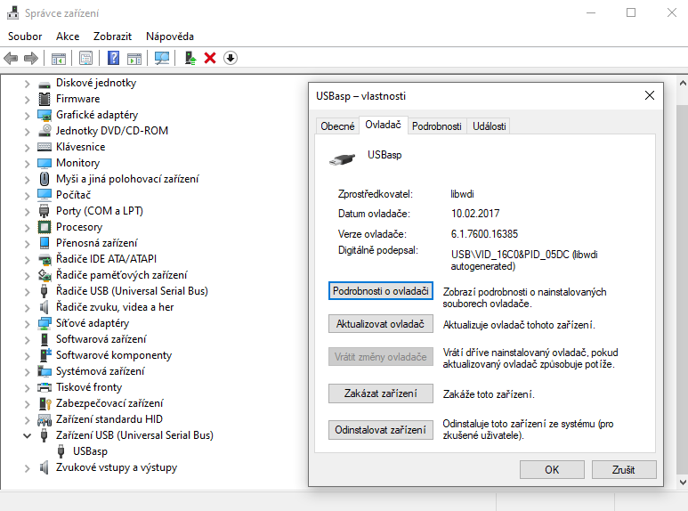

Maxim
Příspěvky: 128
Registrován: 22 led 2019, 20:32
Re: USBasp programátor
Příspěvek od Maxim » 06 dub 2020, 21:31
AVRDUDE mám (viz zpráva nahoře)... a driver bych řekl, že je nainstalovaný dobře

ArduXPP
Příspěvky: 361
Registrován: 14 pro 2017, 19:31
Kontaktovat uživatele:
Příspěvek od ArduXPP » 06 dub 2020, 21:34
Ten čistý ARVdude, ne ten od Arduino ide. Ten čistý se neinstaluje . A má konfigurační soubory nastavené jinak, než u arduino.
